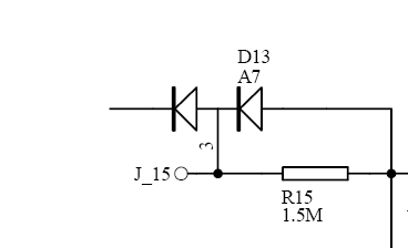

Подскажите пожалуйста на плате управления Ресанта стоит сдвоенный диод BAV99, но задействован только один диод. Каким обычным можно заменить? 1n4148 можно поставить? По параметрам вроде похож.

Там задействованы обе половинки, оба диода последовательно включены, Кроме того другие диоды повлияют на сварочный ток, особенно на минимальный

08.03.2018 в 15:47:31
joha написал: Там задействованы обе половинки, оба диода последовательно включены, Кроме того другие диоды повлияют на сварочный ток, особенно на минимальный
joha,
разве два?

08.03.2018 в 15:55:21
djon8686 написал: , Кроме того другие диоды повлияют на сварочный ток, особенно на минимальный
мне на время детали уже идут из китая а аппарат очень нужен! еще вместо мс33074 поставил lm324 тоже на время! не бабахнет ли аппарат с такой заменой?

djon8686, lm324 медленнее.
