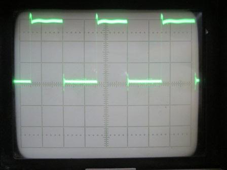

Всем доброго дня! Аппарат Ресанта-190ПН, был без признаков жизни, после замены кучи мелочёвки на плате управления и основной плате аппарат запустился (один вентилятор отключен, силовые транзисторы выпаяны, их переходы З-Э нагружены резисторами по 220 Ом – по одному в каждом плече), кулер вращается, реле плавного пуска срабатывает, низковольтные напряжения в наличии, на ВВ ёмкости (оставил одну, три выпаял) напряжение 313 В; горит зелёный св.диод и, т.к. нет выходного напряжения, горит св.диод «Перегрузка». НО – отсутствуют выходные импульсы с платы управления. http://my-files.ru/79eek0 - схема http://my-files.ru/y1hrbj - общий вид со стороны деталей http://my-files.ru/7ao8y8 - плата управления Напряжения на выводах платы управления (ПУ): 1- Корпус 2- 0В 3- 1,9В 4- 14,87В 5- 0,04В 6- Корпус 7- 7,29В 8- 15,46В 9- 10,02В
Напряжения на ШИМ платы управления: Вывод 1 – COMP - +1,91 В 2 – корпус 3- Isense - +0,2 В 4 – RT\CT – 2,37 В 5- корпус 6 – OUT – 0,001 В 7 - +14,8 В - питание (LM-ка столько выдаёт, даже без нагрузки) 8 – Vref - +5 В
Если отключить аппарат от сети и подать внешнее питание +15В непосредственно на вывод 7 ШИМ, то: Вывод 1 – COMP - +6,76 В 2 – корпус 3- Isense - +0,2 В 4 – RT\CT – 2,37 В 5- корпус 6 – OUT – 6,6 В 7 - +15 В - питание 8 – Vref - +5 В Получается, не хватает напряжения на 1-м выводе ШИМки. Появляется «Пила» на 4-й ножке ШИМ, выходные импульсы на 6-й… НО - при этом ток потребления по цепи 15В составляет более 130мА и "хорошо" греется транзистор 2Q1 на ПУ (который остаётся холодным, если аппарат запитан от сети).
Фото осциллографа: «Пила» - с 4-го вывода, «открытый 0» - в центре; 1 клетка – 2В\5мкС, частота примерно 108 кГц.
Вторая осциллограмма – «открытый 0» - в центре; 1 клетка – 5В\5мкС, частота примерно 66 кГц – с 6-го вывода.
Вопрос1: для чего нужен диод 1D9 (анод соединён с 8-м выводом ПУ) Вопрос2: датчик температуры изначально должен быть разомкнут или замкнут? (на схеме разомкнут, но в аппарате звонится накоротко) Вопрос3: что ещё посмотреть, чтобы плата управления правильно заработала? Заранее спасибо всем ответившим.

F_A_S написал: Вопрос1: для чего нужен диод 1D9 (анод соединён с 8-м выводом ПУ)
Защищает от случайного попадания на ПУ напряжения выше +15в (+15в+падение на диоде), в данном случае напряжения от +300в через два сопротивления 1R11 1R12

F_A_S, Она хочет ,что-бы TL431(8U-1) заткнулась. :)Думаю дальше по цепочке найдёте.Проверьте 1R11 и 1R12.

08.10.2018 в 22:45:08
Проверял, в норме...от трёхсот вольт через этот делитель на 8-й ноге платы управления присутствует чуть больше 15В, если бы был обрыв, этого напряжения не было бы.
