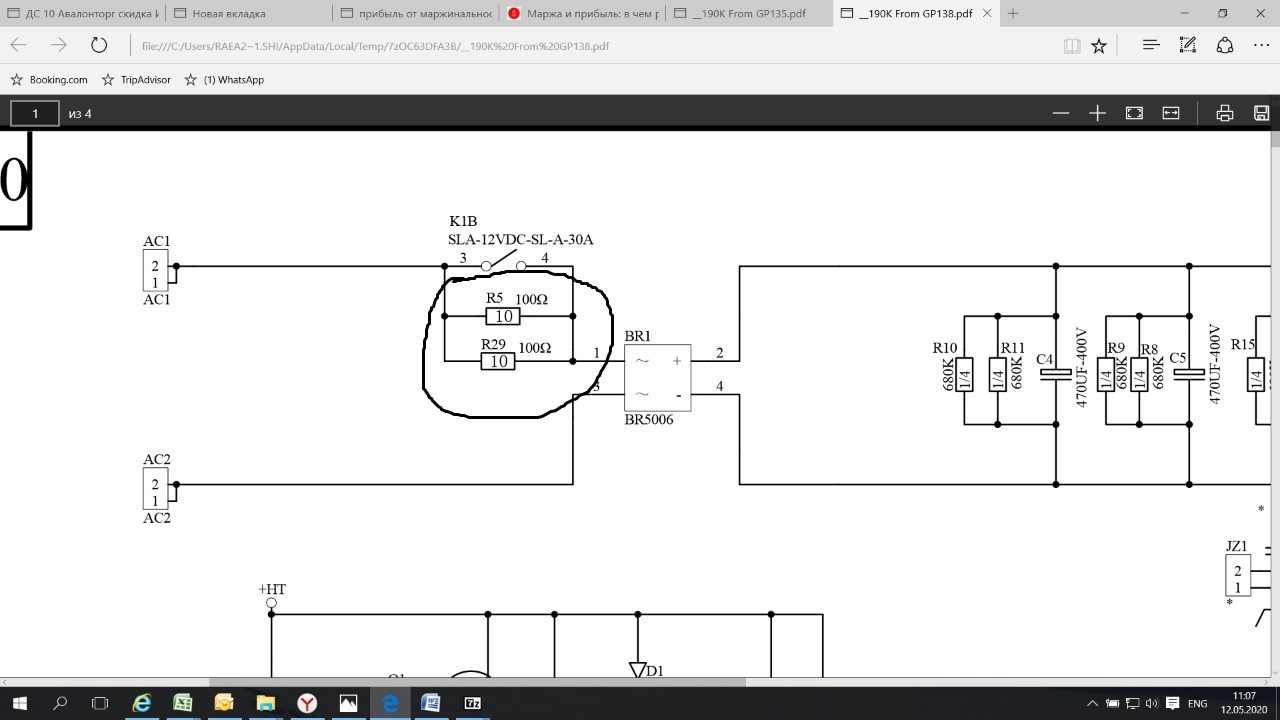

Друзья, доброго времени суток. Буду благодарен Вам за консультацию. Есть в пользовании сварочный аппарат Ресанта 190k. Плата GP 155. На днях к сожалению сломалась. Визуально сгорели два резистора R5 и R29 (обведены на схеме). Остальное на вид целое. Прежде чем нести в ремонт хочу попробовать самостоятельно заменить эти резисторы - может поможет. Вопрос в следующем резисторы довольно большие, маркировка на них отсутствует. Какой они мощности? ( говорят 10 это сопротивление ).

RIORI написал: Визуально сгорели два резистора R5 и R29 (обведены на схеме). Остальное на вид целое. Прежде чем нести в ремонт хочу попробовать самостоятельно заменить эти резисторы - может поможет.
Не поможет! Причина лежит глубоко дальше. :( Отдайте спецу на ремонт :popcorn

RIORI, Для успокоения души,впаяйте вместо сопротивления лампу на 220в ватт 100 хотя бы.Аппарат включите через автомат и щелкните. Если автомат выбьет - силовая ух.А если на выходе появится напряжение ,то вам повезло.Может отделаетесь заменой сопротивлений,реле.
