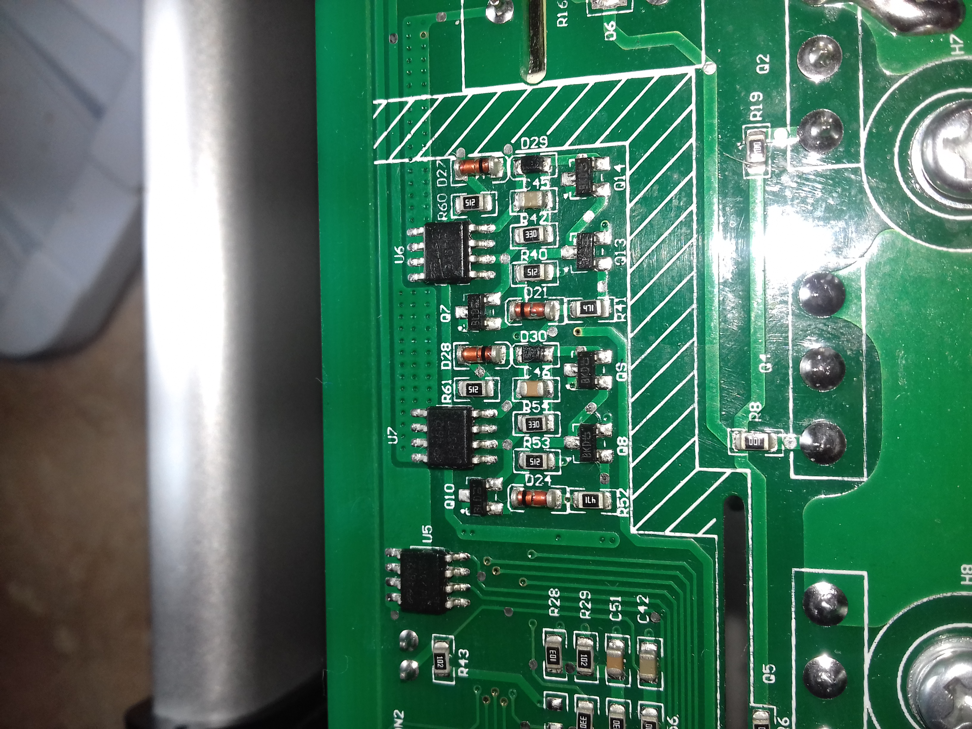

s237 Спасибо! Я тоже думал....может возбуд какой в дежурке, или с обратной связью что!? Оптрон заменил на всякий случай. Сам аппарат скомпанован как-то непривычно, дежурка сзади у вентилятора, только дуйчик на нее все равно не дует, он ниже находится. Короче полтергейст какой-то! Я сам в шоке, три конденсатора и все три пробиты. А там еще 6 или 7 штук осталось этой-же фирмы включая входные банки. Да и те три конденсатора ведь после КРЕНок уже стоят....КРЕНки целые, сопротивление спасло на 20-22 Ом. Парадокс!

Сильно похоже, что стреляют не первый раз, а значит драйверы надо полностью пересыпать. Я бы запустил аппарат без силовых ключей и добился идеальных сигналов на контактах затворов. И только потом...

Kozzy, Добрый вечер! Заменил все перечисленные компоненты, дополнительно: силовой транзистор К3878, пробой,см. фото, заводской дефект, касался металлической подложкой установленного рядом резистора, первое время пробоя не было, спасал вероятно слой краски на резисторе. Заменил еще м/схему U7 (8 pin) см. фото, комплементарная сборка транзисторов, маркировка 4612, показывала КЗ. Инвертор заработал!!! Спасибо! :clapping :scare

Всем доброго дня ! Опять накрылся Ресанта. Вылетели транзисторы и заменены стабилитроны в драйвере 18в. Включил через лампу .лампа ведёт себя странно -загорелась ,сработало реле,потухла.еле еле светится но! То пол накала то чуть больше загорится соответственно на слух меняются обороты вентиляторов. На плечах вот такая картинка
От оборотов вентилятора картинка не меняется. Может лампа? Или предохранитель по питанию(сам ставил)
