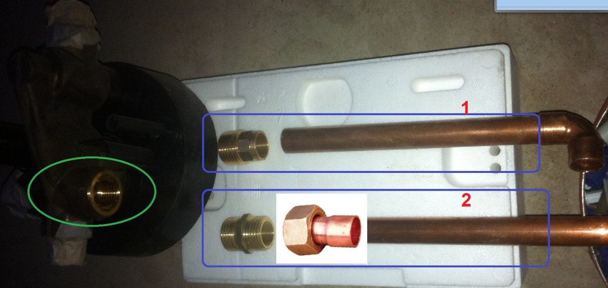

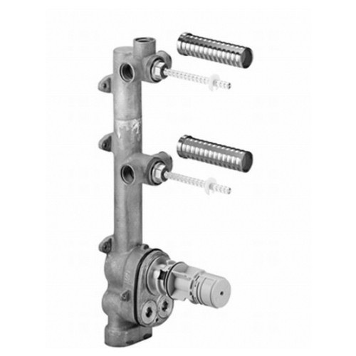

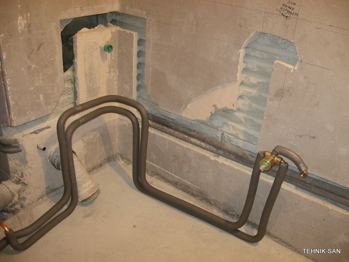

Всем добрый вечер.
Как правильно подключить смеситель встроенного монтажа для душа? Меня интересует "стартовый" набор.
На фото два разных варианта - какой предпочтительнее? Жду советов и практиков!
SCB
SCB
Регистрация: 17.02.2008
Сообщений: 2871
25.03.2013 в 22:15:17
первый
pavellarin
pavellarin
Регистрация: 26.11.2009
Сообщений: 172
26.03.2013 в 00:44:01

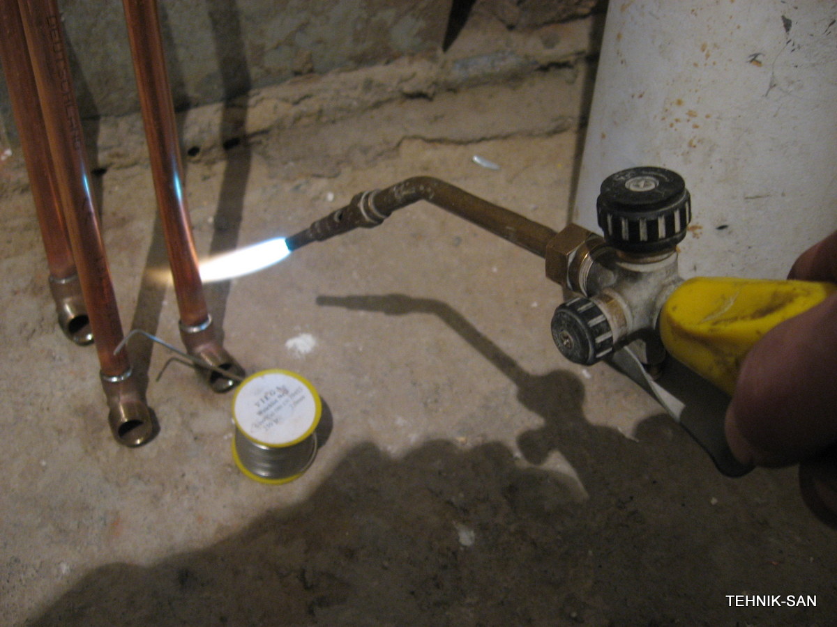

Спасибо. Но возникает вопрос по последовательности монтажа. Как я понимаю последовательность работ: 1) припаиваю трубу к фитингу 1/2-Cu15мм 2) вкручиваю (на анаэроб или на паклю) эту трубку в смесительный узел 3) для того, чтобы не "сжечь" смеситель раскаленным воздухом из трубы - обматываю трубу (1) мокрой тряпкой, допаиваю к трубе (1) продолжение водопровода Так последовательно все четыре трубы - и смеситель становится как бы "замурованный" трубами.
Меня смущает: а) не расплавится/повредится ли смеситель/картридж при пайке и б) получается неремонтопригодная конструкция. Если потребуется заменить весь смесительный узел - то придется балгаркой отрезать трубы и ...
При реализации по варианту 2 имеется ремонтопригодность узла (открутил накидные и вынул смеситель), не сожжешь смеситель горячим воздухом поскольку в момент пайки можно смеситель не привинчивать.
Вероятно я не проникся технологией монтажа по первому варианту - может расскажете более подробно как его (монтаж) проводить ?! И если есть - фотки (или ссылки на них) крупным планом!
С уважением, Павел.

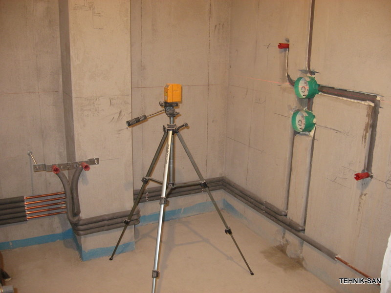

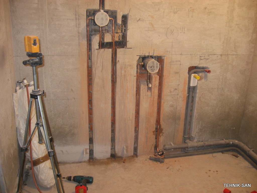

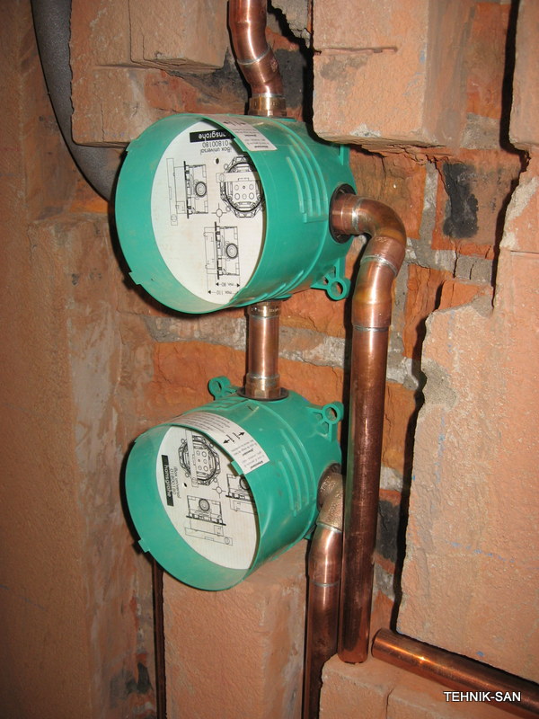

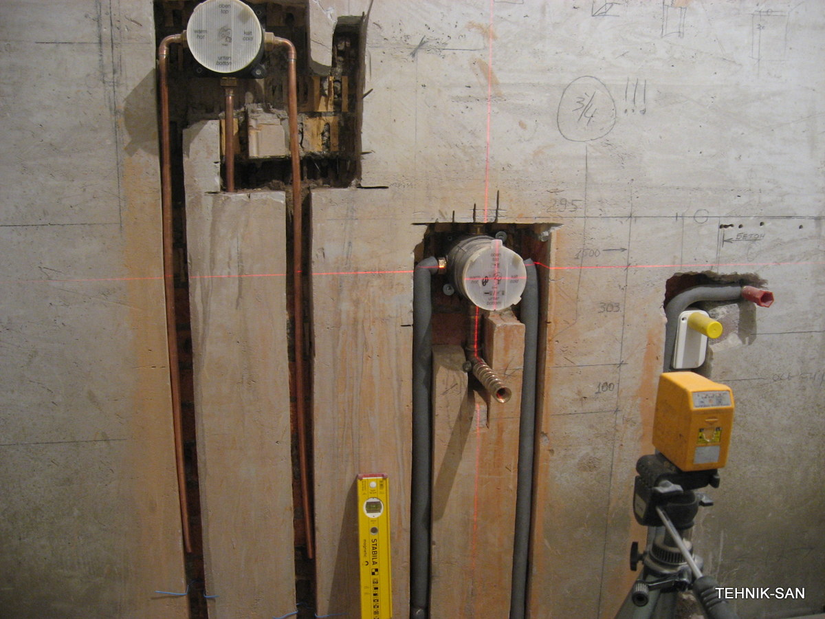

pavellarin написал : ... если есть - фотки (или ссылки на них) крупным планом

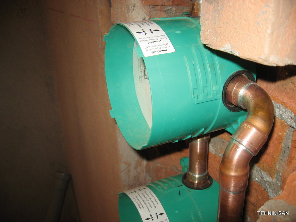

Фотки есть . Последовательность работ вы понимаете правильно.

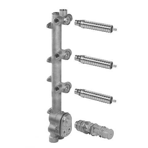

а разве на второй фотке не при помощи накидных гаек подключены трубы к смесителю? Фото не очень четкое, но диаметр значительно больше трубы и мне видятся грани под ключ - имхо это гайка?!

pavellarin- никакие накидные гайки замуровывыть нельзя. На гор. воде они обязательно дадут течь по причине тепловых подвижек при включении и выключении гор. воды. Встраиваемый блoк Kludi на втором фото, который вызвал ваше сомнение, имеет выступающую часть, в отличии от I-Box Hansgrohe.
