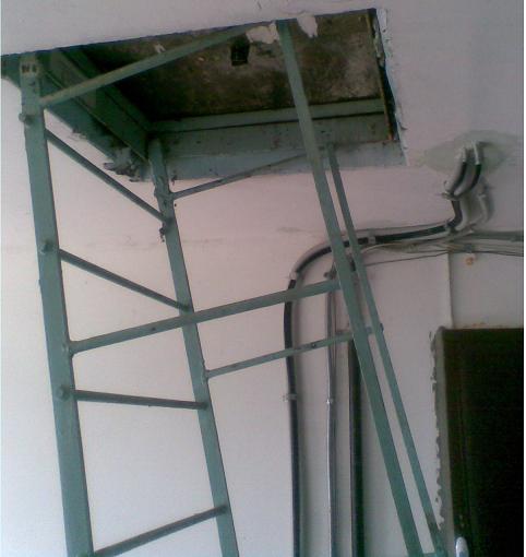

Heretic написал : В том то и дело, что у нас в принципе нет домов с газовыми плитами, так как газ до нас добрался относительно недавно
Теперь понятно почему С50А...Да уж - реконструкторы фиговы,да и ноль шлейфом - подарок просто,может пожарников натравить?!

Вот два примера 1)17-ти этажка,соответственно без газа, 2)9-ти этажка,газ есть,
andrewkhv написал : много отводов 6 квадратов под один орех
Как там они прижмутся ,кто будет собирать?
