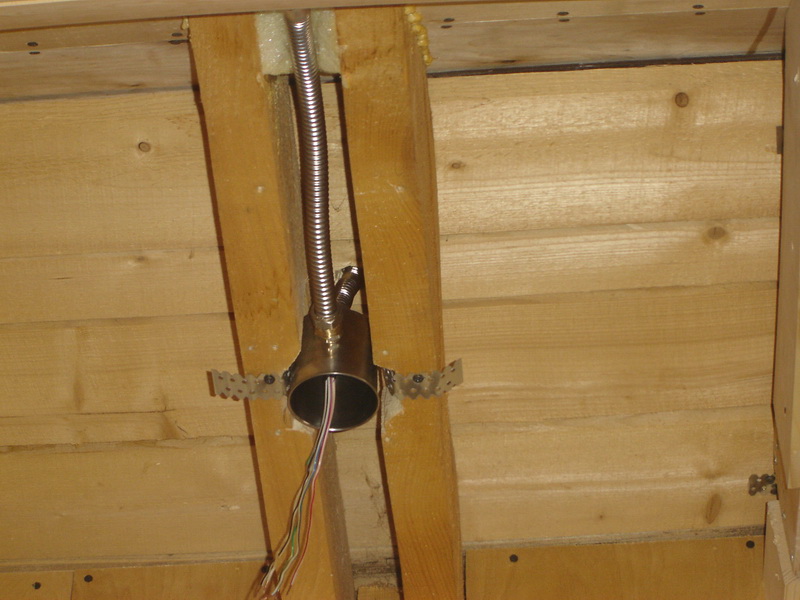

ПPOPAБ написал : Не правда. Для проводов сечением до 2,5 мм кв- толщина стенки не нормируется. Таблица распространяется только на прокладку провода в трубе! Для кабелей должны быть другие цифры , но их нет.
И простыми доступными словами что это значит? значит та гибкая нержавейка вполне подходит и инспектор к ней не придирается как вами было описано выше

Начинаем апгрейд.

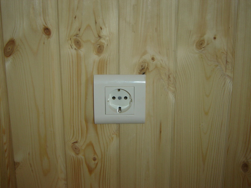

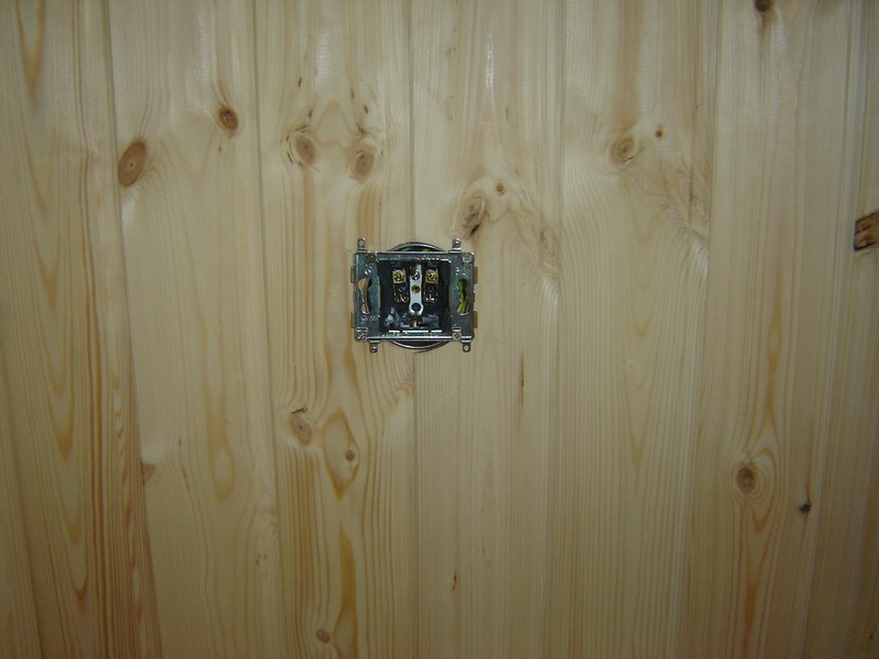

сколько стоит метр трубы у вас такой? и как вы крепите подрозетник например к такому гладкому стакану?

Energon написал : как вы крепите подрозетник например к такому гладкому стакану?
видимо подрозетник там будет для пустотелых стен

4Серый написал : видимо подрозетник там будет для пустотелых стен
лопухнулся, хотел спросить как механизм розетки там крепится. Ну тогда ясно стакан+порозетник+механизм а сколько метр стоит такой нержавейки или не хотите говорить?

ПPOPAБ написал : Для проводов сечением до 2,5 мм кв- толщина стенки не нормируется.
т.е. до 2.5.кв. - трубы не нужны в принципе.
ПPOPAБ написал : Таблица распространяется только на прокладку провода в трубе! Для кабелей должны быть другие цифры , но их нет.
  • и для провода и для кабеля, сечение одной жилы то-же самое. Какая тут принципиальная разница? Моя трактовка - это без разнцы, провод или кабель.
По применению метлл. труб обязательно нужен проект: 3.41. Стальные трубы допускается применять и .т.д.

Дядя Сёма° написал : Можно непосредственно на дерево ставить, если толщина стенки больше 2 мм.
Откуда вы выкопали эти два миллиметра?
Energon написал : значит та гибкая нержавейка вполне подходит и инспектор к ней не придирается как вами было описано выше
Именно.
Alex-Alex написал : т.е. до 2.5.кв. - трубы не нужны в принципе.
Нет. Стальная труба нужна. Но толщина стенки не нормируется. Условно её приняли в 0,5 мм.
Alex-Alex написал : Какая тут принципиальная разница? Моя трактовка - это без разнцы, провод или кабель.
Нет, разница в оболочке. Т.е. защищенные провода и кабели не распространяющие горение, это иное чем изолированные провода.
Alex-Alex написал : По применению метлл. труб обязательно нужен проект:
Э, нет. И уже давненько. Для своего домика до 15 кВт уст. мощности можете нарисовать от руки однолинейку на туалетной бумаге. Упрощенка еп-тить.

ПPOPAБ написал : толщина стенки не нормируется.
Раз не нормируются это значит - от нуля или близко к этому. При такой толщине от метал. трубы только вред. В вашем вл. тексте - как раз об этом говорится. (первый абзац)
Вот все остальное, в этом тексте, вызывает сомнение, скорее, это ложная трактовка.
