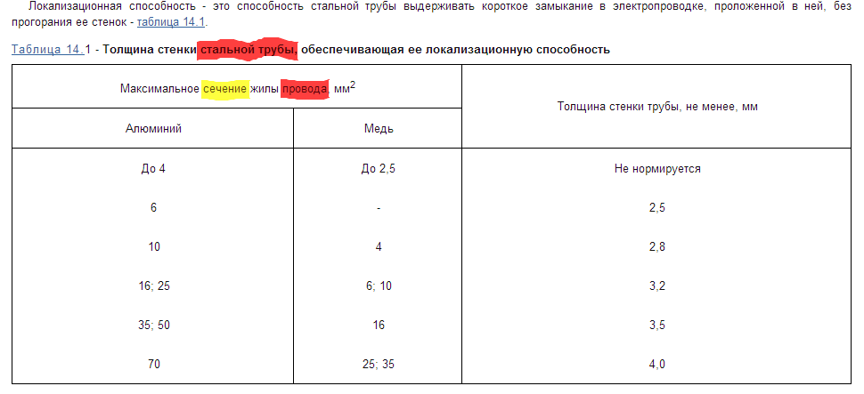

как гласят современные правила (СП 31-110-2003 п.14.15 )... нельзя.
за подвесными потолками и в пустотах перегородок, выполненных с использованием материалов группы горючести Г4, электропроводки выполнять проводами и/или кабелями в обладающих локализационной способностью металлических трубах, а также в обладающих локализационной способностью металлических глухих коробах;

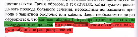

Локализационная способность - это способность стальной трубы выдерживать короткое замыкание в электропроводке, проложенной в ней, без прогорания ее стенок

гофра это мёртвому припарка. Её стенки не обладают локализационной спосбностью. Вообще обладают только моральной защитой. на всякий случай, вдруг тараканы захотят прогрызть винил :)
И что, что не арспостарняет горение. Если буедт КЗ, то дугой может воспламенится Г4. И диф не поможет.

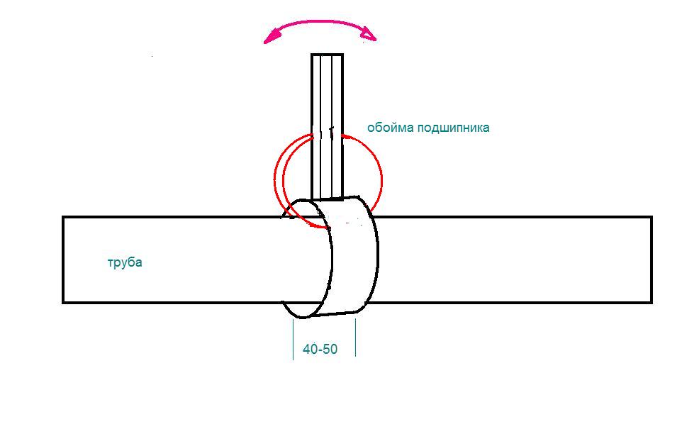

По поводу трубогиба: черняшку гнуть руками - это, пардон, мазохизм. Тут минимум гидравлический трубогиб нужен. Если есть возможность такой купить, то пробуйте им. В противном случае, можно накупить отводов коротких на 3/4. Стоят копейки. Заодно и в сварке поупражняетесь :-)

Легко и просто, при наличии резака, "двадцатка" гнется руками. На холодно гнул и ВГП "сотку".

хотя поначалу думал обойтись ручным -- вся разводка будет проводиться в трубе 3/4": надеялся что усилия рук для неё хватит.
Если ваш вес 90 кг, выше описанного "юзика" будет достаточно.
ПPOPAБ написал :
Гнуть, резать и нарезать- весьма просто. Но трубная разводка довольно сложна. Скорость работы будет зависеть от вашего пространственного мышления и мышечной силы.
С пространственным мышлением всё в порядке: сказывается советское образование инженера-механика. Весом тоже Бог не обидел: исходя из выдвинутого вами критерия, гнуть трубы мне будет процентов на 20 легче ;)
Я сравнил Интертуловские трубогибы: ручной ("юзик") стоит около 300 гривень, а гидравлический -- 1300: хоть, на первый взгляд, разница в 4 раза, но это не те 4 раза, как у 1 и 4 тысяч. С другой стороны, если хватит и простого (ручного), то "зачем платить больше?". Кроме того, гидравлический компонент -- уже механизм, требует обслуживания и имеет злобную склонность ломаться...
