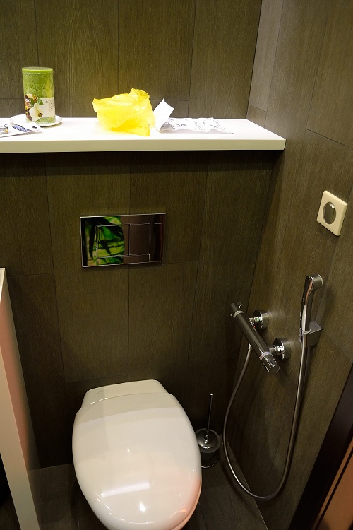

28.04.2013 в 22:29:35
А что обосновать? Это не моё утверждение,а Ваше.
EV.SA написал : Обоснуйте.....
EV.SA написал : И хоть одно фото установленного Вами унитаза
Не знаю чем поможет фото унитаза,но раз уж просите...
