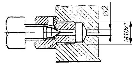

Вот кран Маевского: http://www.vodmag.ru/upload/images/114000750112000003.jpg http://www.armaturka.ru/files/armatura_img/big/viln493711001.jpg
Доктор Зло написал : именно мини-вентили, так как при обезвоздушивании из под них текла изрядная струйка
Ну, размер струйки при обезвоздушивании (когда краны радиатора открыты, и воду выдавливает давление в отопительной системе) не главное. Я что имею в виду. Имеем замкнутый объём (оба крана радиатора перекрыты). Так вот, если мы откроем одну маленькую дырочку, то у нас не сможет воздух входить из атмосферы, а вода выходить в неё через дырочку одновременно - поверхностное натяжение воды не даст. А вот если дырочка будет большая (мини-вентиль) - тогда это может происходить. Т.е. я что хотел сказать - у Вас не получится опорожнить верхний коллектор радиатора только через кран Маевского...

Тихонов, повторю свой пост 55. Вы спрашивали как сделано у самих мастеров лично и дома. У меня лично в квартире сделано именно так. Фото сделано именно у меня лично.
Оба крана закрываете, Маевский открываете. И никуда ничего не потечет и не вытечет. Из Маевского не даст воде выливаться поверхностное натяжение воды. В радиаторе должна остаться вода с окончания отопительного сезона, т.е. ДЕаэрированная.
В начале следующего отоп.сезона Маевский закрываете, краны оба открываете.
И psnsergey уже досконально и по научному объснил дополнительно и расширенно, что из открытого летом Маевского вода вытекать не будет.

  1. Моя идея относительно того, что надо перекрыть оба крана, открыть КМ, сбросить ту воду, которая самостоятельно выльется, а потом закрыть КМ, может быть и работоспособна, но опасна. Попробовал я так сделать, и из 12-секционного радиатора вытекло не более 60 гр. воды. Посмотрев ещё раз на фотки, выложенные в этой теме уважаемым Inch1964, я решил, что лучше не стоит искать на свою жопу приключений.
  2. Перекрыть оба ШК и открыть КМ - конечно же можно, при этом это будет самым безопасным вариантом среди прочих, так как воздействию извне будут противостоять только два закрытых ШК, а не радиатор с его затычками, прокладками и стенками. При этом внутри радиатора сохраняется деаэрированная вода, которую уже никто не сможет забадяжить, разве что кислород как-то проникнет внутрь через открытый КМ. Но этот вариант предполагает нарушение п.6.2.57 Правил, а также Инструкции.
  3. Закрыть нижний ШК и спать спокойно - неплохой вариант в том смысле, что не нарушаются ни Правила, ни инструкция по эксплуатации самого радиатора, и радиатор будет постоянно заполнен водой. Правда, при этом вода может и не стать деаэрированной, так как если по каким-либо причинам вода из стояка будет слита, то обратно стояк будет заполняться обычной водой, и так будет повторяться до проведения опрессовки системы. Кроме того, не знаю, что могут отчебудчить санты местного розлива, заполняя стояки : а вдруг они ухитрятся так жахнуть, что создадут приличный гидроудар ( маловероятно, конечно же, но чем чёрт не шутит ).
  4. Не закрывать оба ШК и расслабиться вплоть до проведения опрессовки - самый простой вариант, но вряд ли его можно назвать самым оптимальным, так как на период слива воды из стояка радиатор будет совершенно пустым, а с точки зрения возможного гидроудара все риски сохраняются полностью. Впрочем, согласно инструкции по эксплуатации, допускается держать радиатор пустым, но не более 15 суток в году.
Исходя из того, что мои радиаторы ещё не испытывали на себе всех прелестей опрессовки, я решил поступить следующим образом : До опрессовки я буду закрывать оба ШК, открывая при этом КМ. Ну а после гидравлических испытаний я буду попросту перекрывать нижний ШК
