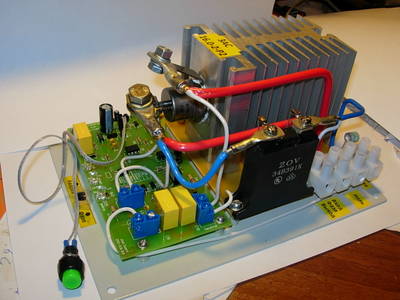

Всё тайное становится явным :) Фото ЗАС-16 от Spido c ixbt
Размеры охладителя > длина 100 мм ширина 60 мм высота 80 мм
Kamikaze
Kamikaze
Регистрация: 05.01.2007
Запорожье
Сообщений: 11101
07.05.2013 в 00:15:29
Посчитаем.
Ближайший радиатор, данные по которому "под рукой" - О161 - имеет габариты 70х80х100 и тепловое сопротивление "радиатор-окружающая среда" 1,12 °С/Вт. Предположим, что у данного, с шириной 60 вместо 70, тепловое сопротивление будет 1,2 °С/Вт (для сравнения: у охладителя О241 от ЗАС-8 тепловое сопротивление 2,12 °С/Вт)
Исходные данные: Тепловое сопротивление охладителя (контактная поверхность охладителя - охлаждающая среда): 1,2 °С/Вт
Тепловое сопротивление симистора (кристалл - корпус): 0,22 °С/Вт
Тепловое сопротивление "корпус симистора - охладитель": 0,15 °С/Вт
Итого, тепловое сопротивление кристалл - окружающая среда равно 1,2+0,22+0,15=1,57 °С/Вт
При токе 80А прямое падение напряжения на симисторе составляет ок. 1,2В, что дает мощность 80*1,2 = 96 Вт. Перегрев кристалла при номинальной нагрузке составит 96Вт*1,57 °С/Вт = 150 °С Температура кристалла летом при +30°С составит 30+150 = 180°С (!) - это в идеальных условиях, когда охладитель расположен открыто и ПРАВИЛЬНО. Допустимая же температура кристалла по даташиту составляет 125°С.
Вторая плохая новость состоит в том, что радиатор в "ЗАС-16" расположен безграмотно (он должен располагаться как в ЗАС-8) и это снижает его эффективность в 1,5-2 раза.
Вывод очевиден: "честная" номинальная мощность "ЗАС-16" ГОРАЗДО меньше рекламной.
Обратная задача. Оптимистично примем, что безграмотное размещение радиатора увеличило тепловое сопротивление кристалл - окружающая среда до 2,5 °С/Вт. Температура окружающей среды 30 °С. Рабочую температуру кристалла примем равной 110°С (длительная работа при предельной температуре 125°С кристаллу не полезна). Значит, перегрев кристалла 110-30 = 80°С Следовательно, длительно допустимая мощность на кристалле 80/2,5 = 32 Вт Отсюда длительно допустимый ток "ЗАС-16" равен 32/1,1 = 29А, а мощность нагрузки 29*220 = 6,4кВт.
"Честная" номинальная мощность "ЗАС-16" около 6,5кВт.
Теперь понятно, почему ppkvin не хотел показывать фото "ЗАС-16".

Расположение рёбер радиатора и клеммы подключения вызывают только негативные эмоции... Безусловно, ЗАС-16 с ТС152-160 выдержит положенные 16кВт даже без принудительного охлаждения, но чудовищный перегрев при этом значительно сократит срок его службы, да и от 12 класса симистора при такой температуре останется в лучшем случае 8 :(

Ориентация рёбер радиатора вводит в ступор. Я понимаю, что технолог нужен - но он не заменит конструктора-разработчика.

ksiman написал : Расположение рёбер радиатора и клеммы подключения вызывают только негативные эмоции...
ВТБ! написал : Ориентация рёбер радиатора вводит в ступор.
Как будто его ставили просто для "галочки", не задумываясь об эффективности охлаждения. Просто, чтобы можно было сказать "вот видите, какой у нас большой и тяжелый ЗАС. "Вес - это надежность, даже если не выстрелит - можно дать им по голове"(С)".
Что характерно, и на глупость с радиатором, и на "попсовость" клеммника производителю указывалось уже давным-давно (еще на примере старинного фото в 10-м сообщении). Но "воз и ныне там", и это при том, что привинчивание радиатора другим боком и установка нормального клеммника не требует особых усилий или привлечения квалифицированных специалистов. Производителю просто плевать на качество своего товара. Вот и сейчас, как обычно, как только речь пошла об очередном фактическом просчете при проектировании ЗАС, производитель включил режим "мне все пофиг, меня это не касается". Хотя бы черкнул отписку в духе "конечно, полная мощность 16кВт обеспечивается без перегрева симистора только в течение 20 минут или при принудительном охлаждении, мы об этом просто забыли написать, а радиатор "в нетрадиционной ориентации" в нарушение КД привинтил с бодуна дядя Вася, за это мы его накажем и больше такого не повторится".

iale написал : если после "рестайлинга" осталось решение на основе логического тиристора
Судя по фото, взята плата управления от ЗАС-8 без каких-либо доработок :( Весь "рестайлинг" - чуть мощнее симистор и чуть больше радиатор.
Вот ведь что обидно: тепловой расчет и экспериментальная проверка тепловых режимов элементов, с гарантированным соответствием их ТУ - один из важнейших факторов качества и надежности изделия и показателей профессионализма разработчика. Ладно, разработчик ЗАС не удосужился провести элементарный расчет, назначил номинальную мощность "от балды", а "испытания" ограничились, в лучшем случае, включением чайника в пару киловатт на пять минут. Но я ведь "совершенно безвозмездно, то есть даром" (С), провел и преподнес "на блюдечке с голубой каемочкой" (С) тепловой расчет симистора, пусть с некоторыми допущениями из-за недостатка точных исходных данных, но в целом достаточно корректный: когда речь идет о почти двукратном перегреве, возможная погрешность в десяток, даже два, градусов уже не имеет значения. Казалось бы - радуйся, бери, пользуйся готовыми данными: или меняй радиатор и размещай его правильно, или применяй принудительное охлаждение для обеспечения нормальной температуры симистора при заявленной мощности нагрузки в 16кВт, или просто переименуй "ЗАС-16" в ЗАС-6(8), чтобы не обманывать людей. Порядочный человек еще бы спасибо сказал за полезную информацию. Но - нет. Производителя совершенно не беспокоит качество его товара, ему все пофиг, он "прикинулся ветошью и не отсвечивает", как обычно, выжидая время, пока выявленные "косяки" ЗАС подзабудутся, а потом как ни в чем ни бывало опять начнет пиарить ЗАСаду и поливать помоями конкурентов и тех спецов, которые посмели увидеть, что "король-то голый".
