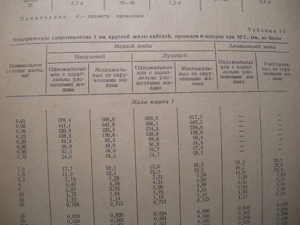

Регистрация: 13.03.2006
Сообщений: 28328
04.05.2013 в 15:06:27
Уважаемые сторонники измерения сопротивления провода... Согласно справочнику (см. фото...) сопротивление 1км (одного километра...) медной жилы (Медь М1...) сечением 1 мм[sup]2[/sup] должно быть не более 17,7 Ом. Удельное сопротивление меди М1 - 0,0178 Ом*мм[sup]2[/sup]/м Ваши комментарии?

Alex___dr написал : Ваши комментарии?
Величины практически одинаковые
У чистой электролитической меди 0,0167 - 0,0171 Ом*мм2/м
