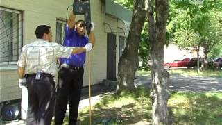

123maus, зря отказываетесь от отличной идеи wandal: вот, видео посмотрите:
Система заземления Galmar от Watson Energo
  • играючи забили примерно то же самое на 18 метров!
Если погуглить этот Galmar, то сразу найдёте описание "системы" с фото элементов.
Покупать перф для разовой работы, конечно, неправильно - но ведь можно и в аренду взять, на день?
А так, всеми этими бабками только трубу расклепаете-развальцуете - импульс-то огромный...
