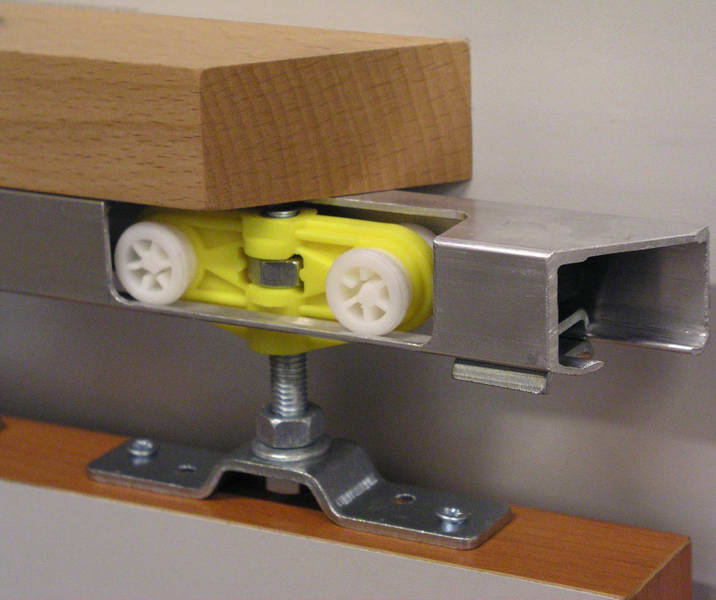

Для встроенного шкафа купе, в варианте когда дверь от пола до потолка лучше использовать системы с верхней направляющей типа: Альф 50 - фота прилагаетса. Для отделки кромок на фасадах (дверях) из ДСП использую Т - образный профиль ПВХ

19.09.2006 в 10:47:43
Для встроенного шкафа купе, в варианте когда дверь от пола до потолка лучше-надёжнее! использовать системы с верхней направляющей типа: Альф 50 - фота прилагаетса. При этом фальш панель крепиться на брусок к которому в сою очередь крепиться сама направляющая, а в низу стоит просто столбик ограничителя хода вертикали - которого не видно в зборе т.е. как таковая нижняя направляющая отсутствует.
Для отделки кромок на фасадах (дверях) и лицевых частях (видных при открытии) полок из ДСП использую Профиль Т - образный ПВХ с врезкой.

19.09.2006 в 12:45:32
WEREG написал : Для встроенного шкафа купе, в варианте когда дверь от пола до потолка лучше-надёжнее! использовать системы с верхней направляющей типа: Альф 50 - фота прилагаетса. При этом фальш панель крепиться на брусок к которому в сою очередь крепиться сама направляющая, а в низу стоит просто столбик ограничителя хода вертикали - которого не видно в зборе т.е. как таковая нижняя направляющая отсутствует.
  1. Если использовать Альф, то дверь сильно проигрывает в дизайне (обрамление смотрится закончено), жесткости ( с профилем жестче), весе (с профилем можно просто закрепить зеркало, а с Альфом зеркало можно крепить только на основу), плавности и шумности хода (личный опыт, сравнивал сам).
