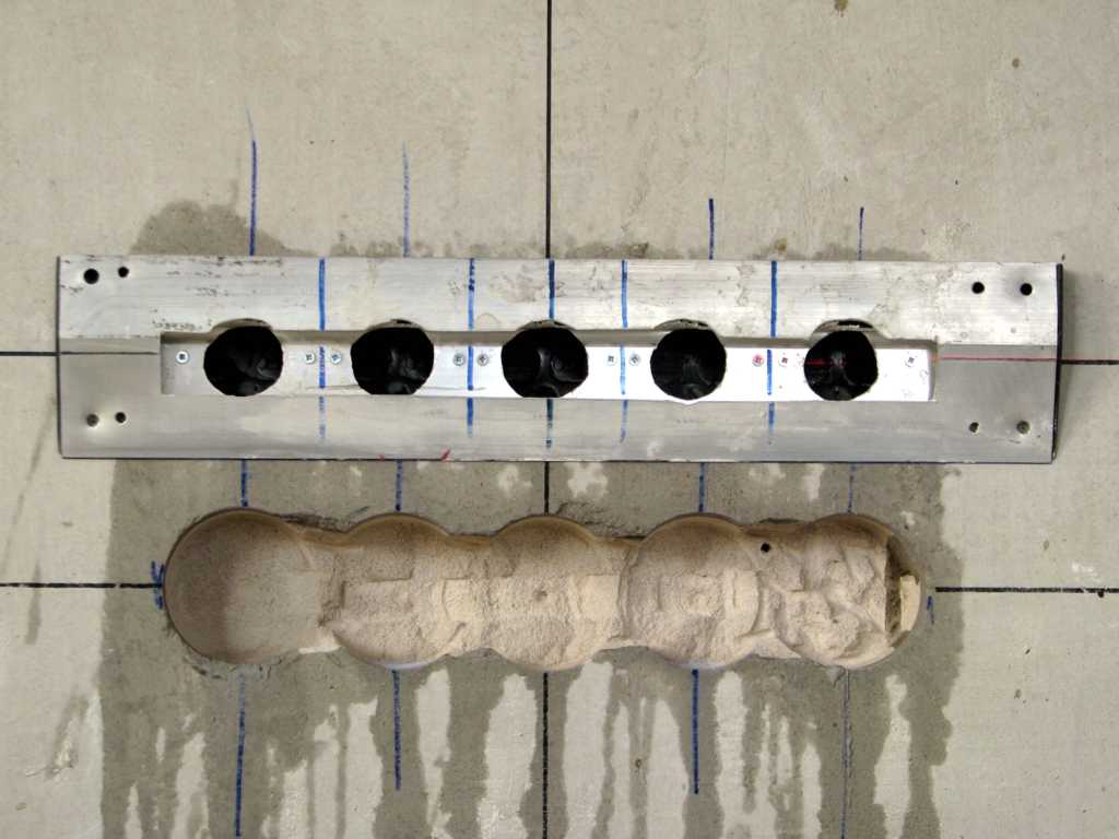

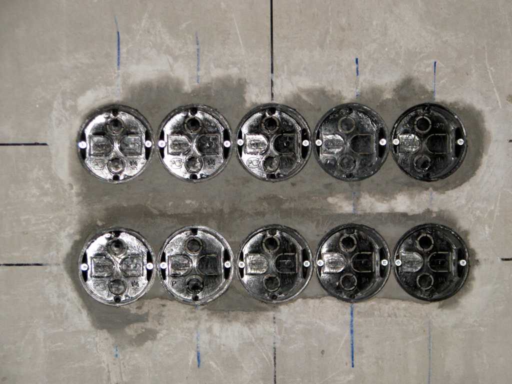

mvs87 написал : Коллеги, я имею в виду в ряд 5 составных подрозетников (например: в зал: тырнет+ТВ+Аудио+220+220). В этом случае, мне кажется, мячка не хватит. или Просто неудобно будет полным, им, маневрировать .
Хех, проблема... ;) Делаем шаблон :
(час делов, без профильного инструмента. С нужным инструментом - 15-ть минут) алебастр до состояния дристни (в обрезанной ПЭ канистре). Закидал в "дырки", мазанул на "стаканы", вдавил (без фанатизма, что б донышки не "пузырились" вовнутрь (плохо лезет ? часто-часто тихонько постучал по шаблону ручкой шпателя (провибрировал типа). И вот оно, счастьё ! ;)
Если кабели есть и "выпружинивают" - шаблон привинчиваем к стене (притягиваем крест на крест двумя жгутами от эспандера).
ПС: кстати, потёки внутри подрозетника очень удобно убирать(скалывать) шпателем, для пломбировки зубов, таким :
http://32-zyba.ru/osmotr-zubov.html (под номером 5). Им же и рамки-клавиши включателей снимать (ну и мало ли где ещё ковыряться...)

TiMg33 написал :
чего-то не хватает...
