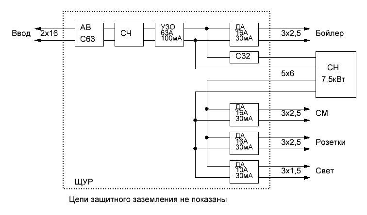

DED@ПВО написал : Это ж где такую утечку взять в 100mA в маленьком дачном домике 10х10, а ???

ksiman
Регистрация: 03.08.2012
Сообщений: 9611
24.05.2013 в 16:33:27
Для такой утечки они должны быть неисправны :(

Сообщений: 4221
24.05.2013 в 17:56:33
BV написал : Бойлер Насос Газонокосилка
Рабочие в сумме дай бог 30-50mA и не более! Неисправные - возможно, но что бы все три одновременно???? В конце концов для того и ставится противопожарное УЗО!!!!

Сообщений: 111777
24.05.2013 в 18:42:35
DED@ПВО написал : Рабочие в сумме дай бог 30-50mA и не более!
Я говорю о неисправных аппаратах, которые могут дать существенный ток утечки из-за контакта с землей....
DED@ПВО написал : Неисправные - возможно, но что бы все три одновременно????
К чему -одновременно? Достаточно одного неисправного, которое вышибет и групповое УЗО и неселективное вводное.
DED@ПВО написал : В конце концов для того и ставится противопожарное УЗО!!!!
Для чего? Уж лучше поставить на все линии групповые 30 ма, чем бегать в темноте включать общее.
А смысл слова противопожарное скорее всего скрывается в ПУЭ - на розетки УЗО 30 ма обязательны, а на освещение - не обязательны, получается куча линий без УЗО и для них -то оно и нужно....
DED@ПВО написал : По моему это Вы не понимаете того, что противожарное УЗО 100-300mA и групповое УЗО 30mA это разные защиты!!! И смысл никогда не теряется. Читайте циркуляр 31/2012года, там все написано!!! http://www.mastercity.ru/attachment....4&d=1369330125
"Примечание. Установка УЗО с дифференциальным током срабатывания IΔn до 300 мА на вводе является обязательной и с точки зрения обеспечения пожарной безопасности. " 30 ма - это меньше 300ма - условия соблюдено. О нижней границе 100 ма - в документе ни слова....
Если нужно дублирование, и ток утечки в сумме меньше 30 ма на входе можно поставить и 30ма.... опять же заботясь о людях. Только вот есть-ли 30 ма с буковкой S ?

Сообщений: 4221
24.05.2013 в 20:28:55
BV написал : О нижней границе 100 ма - в документе ни слова....
Дело не в границе, а выражении : до 300mA! 100 как раз до.
BV написал : Для чего? Уж лучше поставить на все линии групповые 30 ма, чем бегать в темноте включать общее.
Под противопожарным УЗО я имел ввиду как раз УЗО S 100mA.

Аватар пользователя

Сообщений: 4221
25.05.2013 в 11:20:40
haramamburu написал : А может и правда.. DED@ПВО просто .. "недоинформирован" ? ... а тут.. все глумятся ...
Зачем же издеваться? Я себе такого не позволяю! Где Вы видели, чтобы утечка появлялась как КЗ, - моментально??? Утечка проявляется достаточно медленно по времени, по нарастающей! Это же ток дифференциальный, а Вы к нему предъявляете требования как к току КЗ!!! Это при КЗ - закоротило и отрубило, а для УЗО действует принцип - накопило и отрубило. Улавливаете мою мысль??? КЗ - это замыкание между фазой и нулем, а дифференциальный ток - это замыкание между фазой и РЕ или нулем и РЕ( и не обязательно полные!). Согласитесь немного другое действо! Да и к тому же РЕ в квартирах фактически нет(даже форум советует жилу РЕ не подключать с обеих сторон, или нет).

Сообщений: 10751
25.05.2013 в 16:03:48
DED@ПВО написал : Где Вы видели, чтобы утечка появлялась как КЗ, - моментально???
элементарно! забейте гвоздь между фазой и РЕ - вот вам и кз на землю.
DED@ПВО написал : а для УЗО действует принцип
особенно много копится в момент прикосновения голой рукой, стоя по щиколотку в воде к поврежденному прибору, подключенному к двухпроводной сети или через удлинитель без земли.
DED@ПВО написал : Улавливаете мою мысль??? КЗ - это замыкание между фазой и нулем, а дифференциальный ток - это замыкание между фазой и РЕ или нулем и РЕ( и не обязательно полные!).
кз - это соединение двух точек цепи с разным потенциалом через пренебрежимо малое сопротивление. а ваша мысль неправильная и придумана на ходу.
