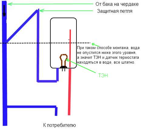

    Чтобы эл. водонагреватель нормально работал от низкого давления, нужно удалить из схемы подключения обратный клапан и по хитрому подключить трубы к водонагревателю.
    Есть два проверенных способа подключения.

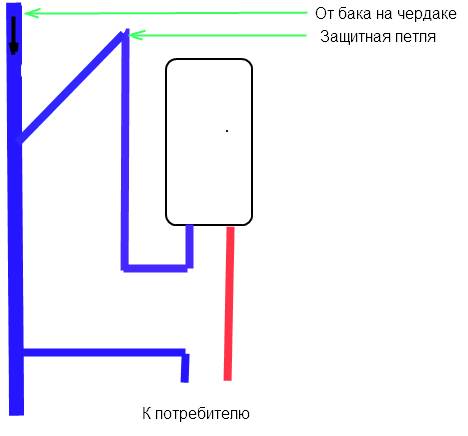

    Способ №1 Водонагреватель выше потребителя горячей воды, но ниже бака на чердаке

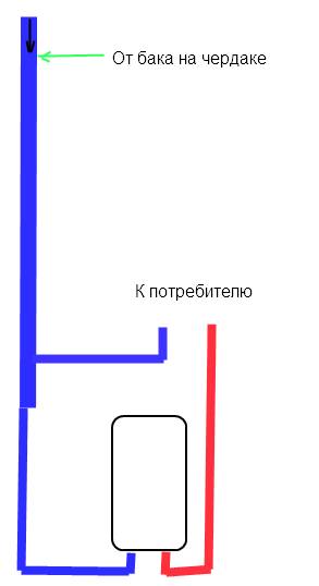

    Способ №2 Водонагреватель ниже самого нижнего потребителя воды
А объясните пожалуйста, какое назначение "защитной петли" в этой схеме? Вместо обратного клапана?
Регистрация: 18.02.2008 Москва Сообщений: 2386
dklmn написал :
Обратный клапан (ОК) в водонагревателе нужен для того что бы ТЭН нагревателя гарантированно не остался без воды и не сгорел. Именно ОК создает проблемы при работе водонагревателя от сети с низким давлением, так-как ОК эл. водонагревателя просто не пускает воду в свой бак. Нужно некоторое давление воды, чтобы открыть клапан, приблизительно от 5 до 9 метров водяного столба.
Чтобы заставить работать водогрей от сети с низким давлением и придумана петля, которая не позволит вылить всю воду из водонагревателя, а значит защитит ТЭН не хуже ОК.

А зачем верхн. часть петли обязательно делать выше верха водогрея?
Я так понимаю, что для того чтобы она выполняла защитную функцию, достаточно что "вход" этой петли был выше уровня ТЭН- а, а верх - хоть насколько-нибудь выше входа?
Ну это я для наглядности нарисовал. Так же не забывайте про возможность возникновения эффекта сифона.
Почему вы зацепились именно за вариант №1? И совсем не рассматриваете вариант №2?
А ведь у второго варианта гидравлическая схема более естественна и не противоречит желанию горячей воды всплывать над холодной, это весьма важно в схемах с низким давлением.
Спасибо за схемы и пояснения. Для меня более подходящий конструктивно вариант № 1. Вариант № 2 в случае применения в душе нужно будет закапывать в землю, да и места там не хватит для расположения водогрея. Вариант № 1 для меня находка!.
Хм.. насчет сифона я не подумал. И при каких условиях оно может возникнуть? Есть ли какой то минимальный размер петли, по высоте, который гарантирует от такого?
А нижняя схема мне не подошла из за того что я планировал Haier ES50V-R1(H) поставить, высота 850, под раковину не впишется, а нигде больше у меня там места нет..

  2. При монтаже труб ОЧЕНЬ желательно, чтобы горячая вода не шла вниз по трубе. То есть вода должна подойти к смесителю снизу и потом подыматься вверх до лейки. Если горячая вода будет подходить к смесителю сверху, то будут проблемы с регулировкой температуры, замучаетесь крутить Я это не придумываю, и можно сказать грабли, которые я пытаюсь убрать с вашей дороги.
    Потому я и сватаю вариант №2, так-как с ним более проще соблюсти последний пункт.

UV написал :
Хорошая идея, ибо простая и надёжная. Только мне кажется, что уровень воды, оставшийся в баке, будет определяться не уровнем точки петли, где она сопрягается со стояком, а уровнем верхней точки трубки горячей воды.
Обоснование: через высокую трубку горячей воды жидкость слиться из бака ниже, чем верхняя кромка трубки ГВ не может. Через синюю трубку слева, предназначенную для подачи холодной воды - может, но по закону о сообщающихся сосудах вода будет стоять в подающей вертикальной трубке ( части петли ) на уровне той же кромки трубки ГВ, не в силах подняться выше, до точки перегиба петли. Так:

эго написал :
Вы конечно правы!
Только при такой схеме, вода из бака должна уйти к уровню точки подключения только потому, что имеется наклон трубы и очень вероятно что возникнет сифон.
Для чего я сделал наклон? Хоть убей не могу вспомнить! Сейчас он мне кажется наооборот вредным......
Но я обычно стараюсь просто так ни чего не делать Когда я это все мудрил передомной стояло несколько задач
  1. Система должна работать самотеком. (21 век, 300км от белокаменной, а электричества не бывает неделями, генератор не накрутишься)
  2. Система должна работать и под давлением.
  3. Система должна быть легко освобождена от воды для заморозки дома.
  4. Система должна легко запускаться после заморозки.
    Может пункт 3 явился определяющим моментом? Ну например чтобы труба была под наклоном и легко освобождалась от воды.....
