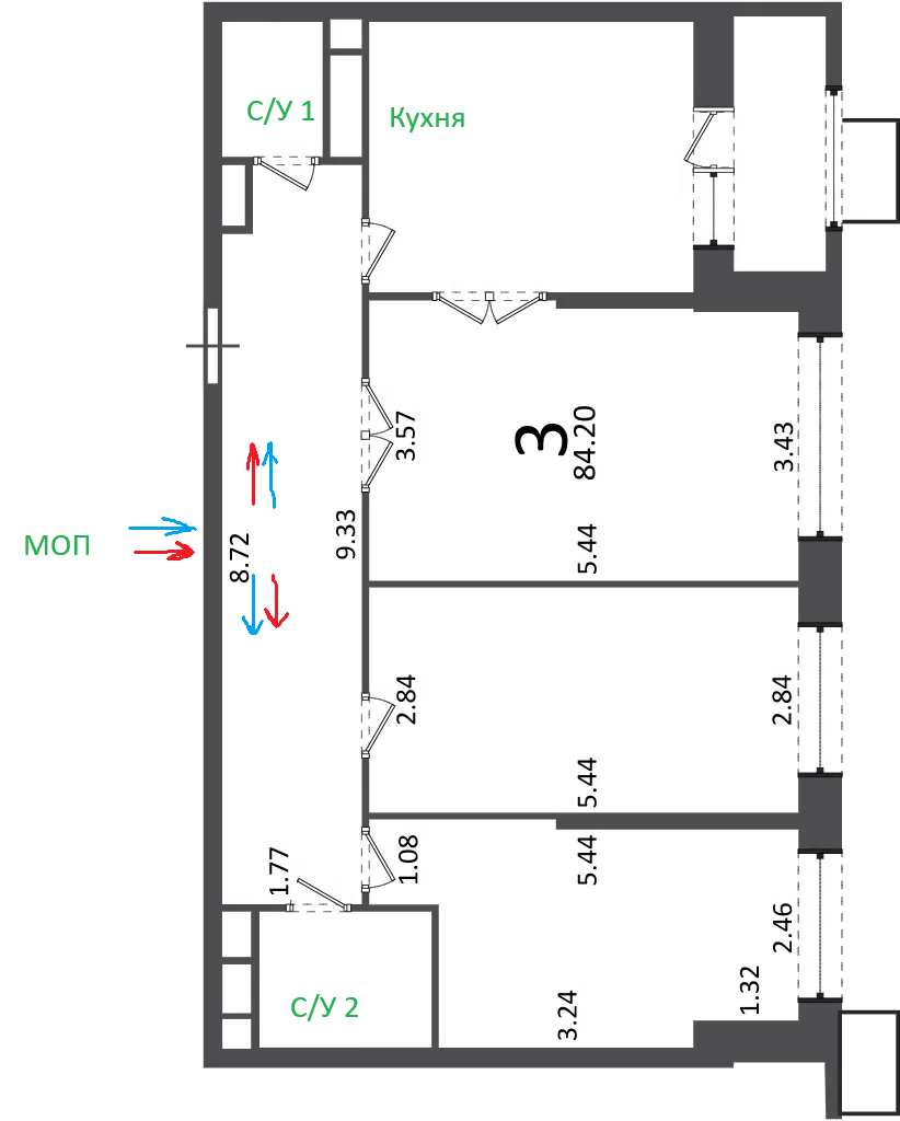

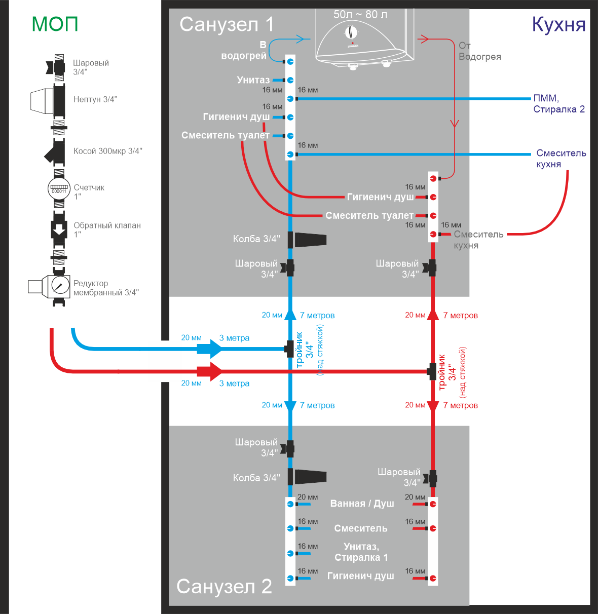

Всем привет! Накидал схему водоразводки в новострой (планы приложил). Делаю во второй раз, поэтому, могу где-то накосячить :) Приглашаю всех желающих покритиковать.
Вводные: - 19 этаж из 20 (МСК) - пока не ясно что с давлением воды, но жк проблемный, сразу готовлюсь к худшему варианту (замерю чуть позже). - тройники незамуровываются в стяжку. - в схеме нет устройства от гидроудара, наверное, нужны (?).

VladimirMSC написал 30.06.2026 в 14:51
На схеме- замуровываются.

strider1978 написал 30.06.2026 в 16:03
На потолке?)
на схеме помечено : "над стяжкой" ))

Либо коллектор на входе в сантехшкафу, либо сначала без разрыва в один санузел, из него транзитом в другой. Все эти над-под-изпод - фантазии дилетанта.

strider1978 написал 30.06.2026 в 17:15
В новостроях часто ввод воды на потолке. Чем не угодили для профи тройники и максимально короткие трассы?

BV написал 30.06.2026 в 17:20
Тем более экономить не стоит.
либо сначала без разрыва в один санузел, из него транзитом в другой. фантазии дилетанта.
Фантазия дилетанта: Длинна трассы ГВС будет более 24 метров. По утрам горячую воду придётся ждать как светлое будущее))

VladimirMSC написал 30.06.2026 в 17:25
придётся ждать
Так и так придётся, возможно последние метры ни на что не повлияют.
Длинна
Онна саммая.
покритиковать
Водонагреватель не лучше расположить ближе к душу?
При такой планировке поневоле задумаешься о постоянном подключении ВН и о циркуляционном насосе. И о трубах в толстом-толстом слое изоляции под потолком.
