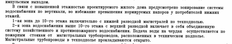

BV написал 02.07.2026 в 18:17
Конец второй зоны. Или если в проекте сильно сэкономлено - конец единственной зоны.
Две зоны. Вложил тех описание для ГВС/ХВС. С 13го буду на квартире, буду делать замеры несколько дней, попробую собрать статистику для понимания ситуации.

VladimirMSC,  Зоны делают так, чтобы внизу зоны было около 6 бар, вверху - на 30метров водяного столба меньше, итого 3 бара... Какие нафиг редукторы, Карл? )
То что их ставят без разбора на все этажи, не говорит о том, что они нужны.
Но таки давление до редукторов проверить надо... Бывают исключения, где проектировщики сделали грамотно и редукторам хватает давления для нормальной работы.
