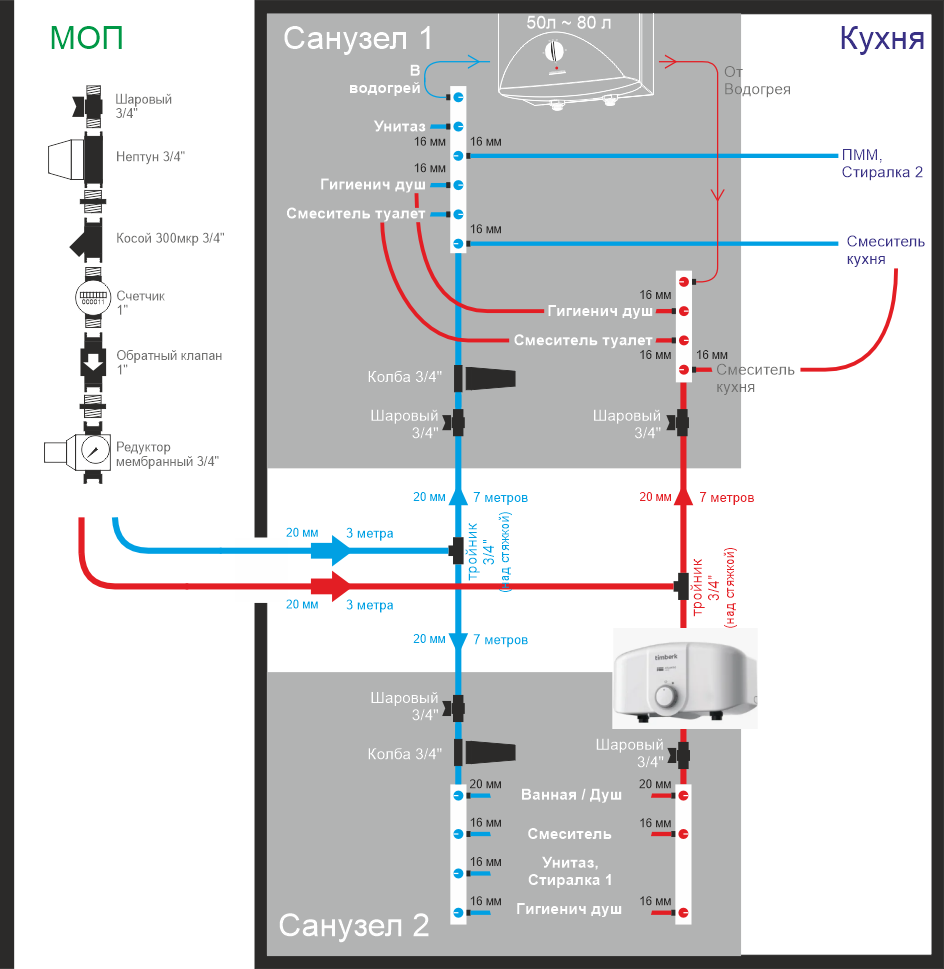

Водонагреватель не лучше расположить ближе к душу?
В другой СУ. Или в каждом СУ по водогрею. Ну кухонный СУ хватит проточно накопительного 10 литров. Редукторы снаружи квартиры убрать, как недоразумение. На каждый СУ поставить свои редукторы.
ВТБ! написал 30.06.2026 в 21:17
циркуляционном насосе. И о трубах в толстом-толстом слое изоляции под потолком.
Зачем эта циркуляция, если можно ГВС пустить через водогрей? Хотя для 10 метров "ожидания" и это усложнение лишнее. Важнее объем этажного коллектора и его теплоизоляция до этих 10 метров.

ВТБ! написал 30.06.2026 в 21:17 Водонагреватель не лучше расположить ближе к душу?
BV написал 01.07.2026 в 02:50
Все эти варианты рассматривал в первую очередь, но отказался из-за следующих мыслей: - в сан узле 2 (нижний) реально сложно установить накопительный (отсутствует место, нужно городить короб под него) - зная человеческую природу, будет очень лень обслуживать два водогрея - вопрос на 10 дней из 365 - доп расходы на второй водогрей и обвязку
На самом деле, в сан узле 2, я хочу зарезервировать место под проточник -- поставить по тройнику на ГВС/ХВС и замуровать кабель нужного сечения. Это будет как некий резерв; когда эпопея с ремонтом закончится, получу опыт проживания с одним водогреем, то можно будет его задействовать. И раз сейчас зашел разговор про это, возник вопрос по уровню "сантех извращения": если ставить проточник на ГВС (приложил), он будет стоять после накопительного, то проточник может догревать воду после накопительного. На сколько баллов сантех извращения (из 10), тянет такая идея? 22) Ведь это вполне рабочая схема или есть ньюансы? )
Очень дорого звучит это предложение )) А оно координально лучше, чем один на линию? Хотелось бы понять целесообразность.

VladimirMSC написал 01.07.2026 в 09:43
13

VladimirMSC написал 01.07.2026 в 09:32
Установить открыто. Например, над СМ вертикально. Или над колонной из стиральной и сушильной горизонтально.
Если не пускать ГВС через водонагреватель на постоянной основе. Догревать при необходимости, прогревать таймером по ночному тарифу.
А это баловство оставить для кухни. И лучше

VladimirMSC написал 01.07.2026 в 09:35
Очень дорого звучит это предложение )) А оно координально лучше, чем один на линию? Хотелось бы .....
В каких единицах шкала "кардинально"? )
Решение проектировщиков ставить редукторы в МОП дурацкое, но они обязаны из-за нормативки.

BV написал 01.07.2026 в 11:51
Не, если дело только в нормативе, то я лучше оставлю их в МОПе )) а то в квартире нужно четыре штуки ставить, сейчас "дажедлямосквы" это очень жирно )) Можно купить два получше )
ВТБ! написал 01.07.2026 в 12:09
А нельзя обойтись без редукторов вовсе?
Ну наверное можно. У меня просто фобия, что ночью (время максимального давления) где-нить закапает. Так хоть редуктор отсечёт ночные сверх нормы.
Перед ответом на этот вопрос .... Напишите цифры измеренного давления в часы пик и офф пик.

VladimirMSC написал 01.07.2026 в 12:55
Дело будет в обжигающей воде на вашей спине, когда стиралка начнет набирать воду, или кто-то спустит в сортире.... Длполните список сами)
Я считаю, что делать порнуху и орать в душе когда спину обжигает - вот это жирно. Скупой платит... потом. за переделки по 4х кратному тарифу.... Ну или если делает сам - крепко думает как впихнуть невпихуемое.
