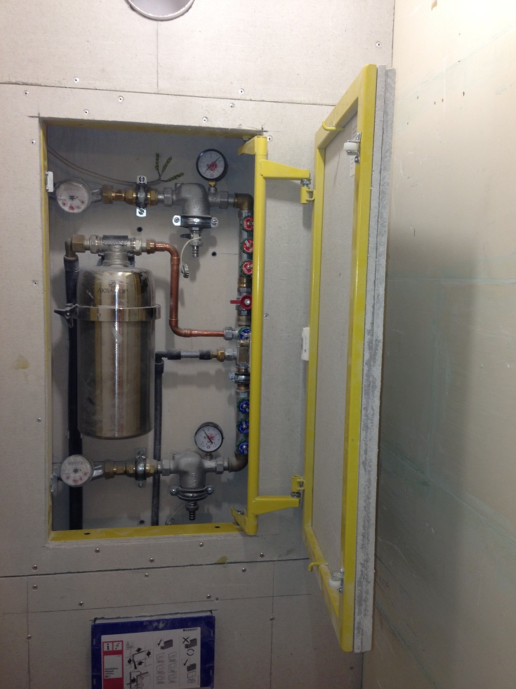

2Практика Установил стальной люк размером 430х800 (внешние), делали на заказ в "Невских люках": нестандартный размер - Как понял, это тип Формат Н-КН - Смущают петли!! Получается, что при открытии/закрытии дверцы каждый раз все 4 болта её крепления ходят туда-сюда по резьбе: закручиваются/выкручиваются. Это нормально? :eek: До этого там же заказывал люк с другим типом стальных петель: там были обычные стальные оси внутри втулок без резьбы, с фиксирующими шайбами. Может, на фото вообще не люк "Практика"?? :confused:
30.04.2014 в 16:07:03
Prok12 написал : Это нормально?
Не беспокойтесь: в серии люков «Формат»-КН, болты вращаются по резьбе – в этом нет ничего страшного.
Уверяем Вас, данная модель надежна, а по циклам открывания/закрывания не уступает другим моделям. :)

Практика написал : Не беспокойтесь: в серии люков «Формат»-КН, болты вращаются по резьбе – в этом нет ничего страшного.
Услышал Вас. Разочарован: люк у меня по резьбовым "втулками" поворачивается с трудом. Пытался настраивать (подкручивать) болтовые "оси", смазал их машинным (коробочным) маслом, но...всё равно: открывается люк с трудом. На след. квартире перейду видимо на люки Хаммер.
06.05.2014 в 17:56:41
Prok12 написал : люк у меня по резьбовым "втулками" поворачивается с трудом.
Что довольно странно. :confused:
Видимо, вы не разобрались с регулировкой - возможно, перетянуты консоли петли и за счет этого происходит тяжелое вращение.
