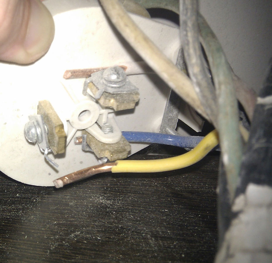

Досталась она мне без вилки.
кухню смонтировали пока без духового шкафа. Первоочередной вопрос:

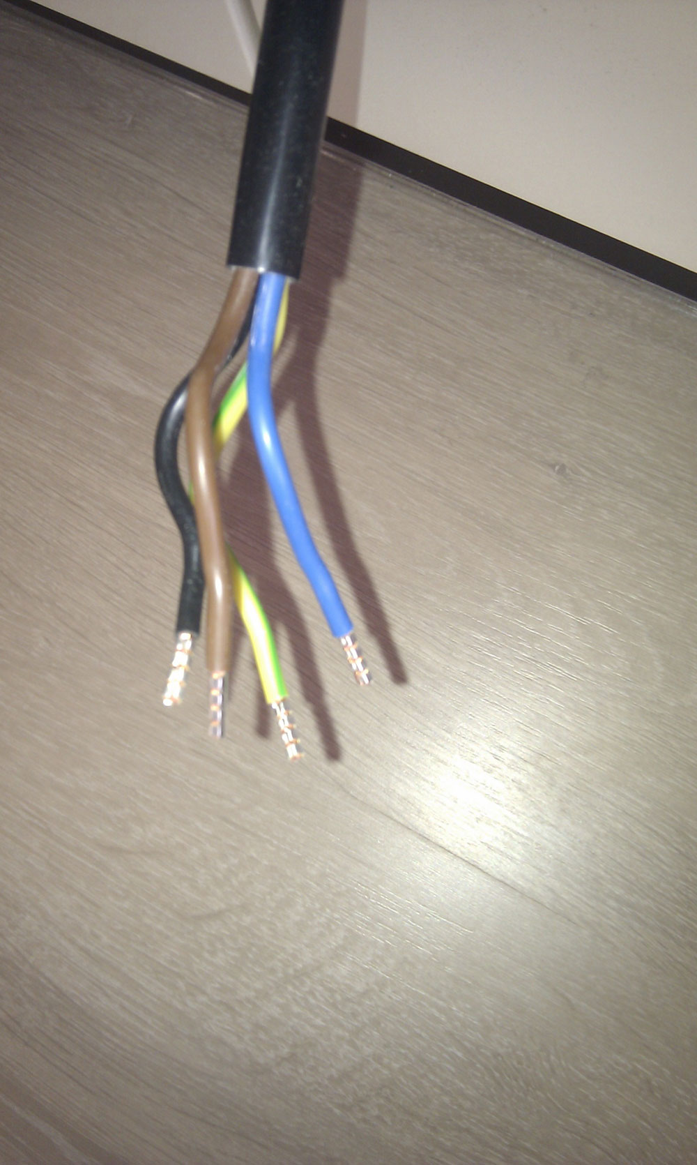

  1. Как подключить варочную панель (какой провод к какому подсоединить, боюсь сгорит :( )
  2. Чем скрепить, ведь в перспективе появится еще и духовой шкаф! (мне посоветовали либо паять и прятать в распред коробку, либо более простой вариант, использовать какие то штуки для сцепки проводов, к сожалению забыл как наз-ся они, то ли клемы, то ли ....... ббрр .. ) прикладываю фото. На них провода от варочной поверхности и подключение старой плиты..
    Как быть? Нужна ваша помощь господа, подскажите мне что нужно сделать , чтобы выбросить уже эту огромную старую плиту и подключить варочную самому

У Вас подводка к варочной однофазная (3 провода) или трёхфазная (5 проводов). На левом фото показан стандартный кабель для подключения по одно и двухфазной схеме На правом фото у вас показана вилка, только непонятно на чём она стоит

ksiman в электрике мало секу, но раз три повода, то видимо трехфазная! причем желтенький провод видимо земля, т к он не подключен!

robotwerder, вам в помощь: http://cs-cs.net/podklyuchenie-varochnoj-i-duxovki в вашем случае как раз подается одна фаза, и вам тоже требуется запитать духовку с обычной вилкой. кстати какой автомат на эту линию в щите?
а вот кабель от плиты рассчитан на двухфазное подключение. откройте клеммную колодку плиты, куда он подключен, и фото сделайте. там скорее всего предусмотрено несколько способов подключения, в том числе однофазный, для этого должны быть установлены перемычки. кабель скорее всего у вас 4х2,5, надо будет заменить на ПВС 3х4 или 3х6.

robotwerder написал : Как подключить варочную панель (какой провод к какому подсоединить
Чёрный и коричневый вместо белого, голубой вместо голубого, ж/зелёный вместо ж/зелёного.

avmal написал : Чёрный и коричневый вместо белого, голубой вместо голубого, ж/зелёный вместо ж/зелёного.
Так то оно так, но по голубому потечёт весь ток варочной. Если там 2,5мм (наиболее вероятно), то могут быть проблемы...

ksiman написал : Если там 2,5мм (наиболее вероятно), то могут быть проблемы...
Не думаю, что этот вариант производителем не предусмотрен. Тем более, что один из фазных идёт только на управление.
