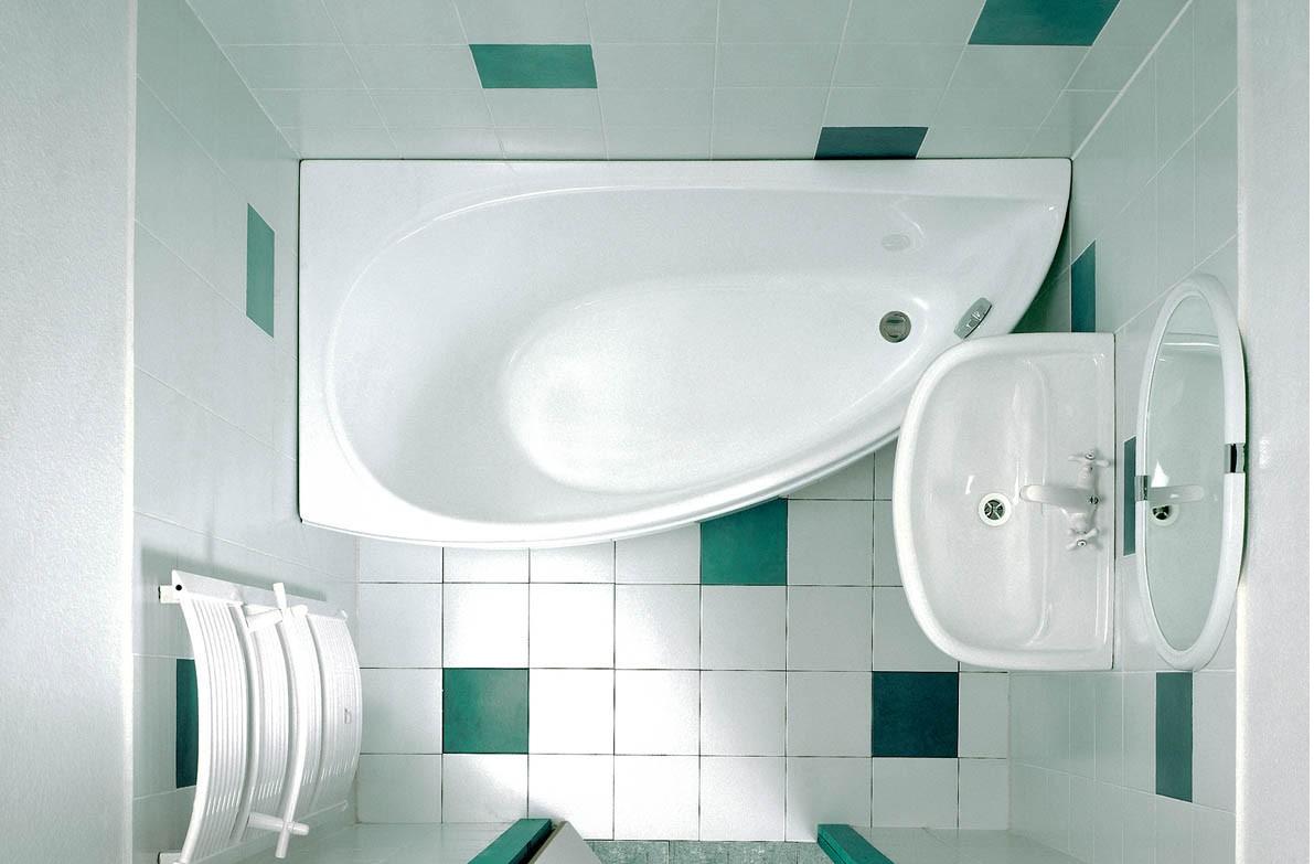

чей-то не прикрепить мне мой "проект на салфетке". матерится на венгерско-чешском. чего хочет не пойму. вот ссылка на обменник

да уж.. ) в нишу справа стиральную машинку и водогрей над ней, проем сместить на 150мм вправо, слева угловая ванна, напротив дверей зашитая стена, на ней подвесной умывальник и унитаз. можно поиграть со СМ, перенести на кухню, тогда в нишу справа можно умывальник/унитаз воткнуть. да, "шкафа" достаточно одного, где нить над инсталляцией.

Makarone написал : да уж.. ) 1.в нишу справа стиральную машинку и водогрей над ней, 2.проем сместить на 150мм вправо, слева угловая ванна, напротив дверей зашитая стена, на ней подвесной умывальник и унитаз. 3.можно поиграть со СМ, перенести на кухню, тогда в нишу справа можно умывальник/унитаз воткнуть. 4.да, "шкафа" достаточно одного, где нить над инсталляцией.
  1. Там стояк гв (=счетчик) и полотенчик. Переносить? Куда? гдето слышал, что крепиться в вентшахту нельзя. ошибаюсь? См с верхней загрузкой. Неохота еще одну покупать. 2 проем в смысле дверной? Тогда да такая ванна встанет.
  2. Жена не хочет см на кухню 4 притащить туда счетчик ? Вопросов не будет что далеко от стояка и в стены зашито? А если ваш вариант только справа в нишу унитаз, а напротив входа стиралку с умывальником? Вод огрей над умывальником. Или тащить 110 слив далеко и сложно? "Канашки" в "канашке" будут застревать? З.ы. Вот об этом как раз и писал. Перестали ломаться и сразу куча дельных советов. Спасибо!

klient spb написал :
перенести куда угодно можно.
klient spb написал : гдето слышал, что крепиться в вентшахту нельзя. ошибаюсь?
"в неё" и не нужно крепиться, она же в правом дальнем углу
klient spb написал : См с верхней загрузкой. Неохота еще одну покупать.
бойлер спокойно помещается над СМ с вертикальной загрузкой
klient spb написал : 2 проем в смысле дверной? Тогда да такая ванна встанет.
  1. Жена не хочет см на кухню
нет, так нет )
klient spb написал : 4 притащить туда счетчик ? Вопросов не будет что далеко от стояка и в стены зашито?
угу, перенести. вопросов не будет.
klient spb написал : А если ваш вариант только справа в нишу унитаз, а напротив входа стиралку с умывальником?
тогда слева направо столешницу, врезной умывальник и под столешницу стиралку. с фронтальной загрузкой. )
klient spb написал : Вод огрей над умывальником.
не лучший вариант
klient spb написал : Или тащить 110 слив далеко и сложно? "Канашки" в "канашке" будут застревать?
не будут ) но лучше не тащить. ибо закрывать 110 сложно, места много теряется.
klient spb написал : З.ы. Вот об этом как раз и писал. Перестали ломаться и сразу куча дельных советов. Спасибо!
я рад, что вы перестали ломаться и скинули свою живопись, пусть и "наскальную". нарисовали бы сразу и вам ответили бы раньше. )
