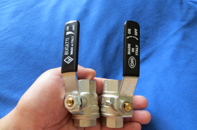

Просмотрел 8 кранов. У второго потекшего крана оказалась не ржавчина, а какой-то белый сгусток. У двух кранов были следы небольшой ржавчины и у 4 кранов вид новых. Осмотр показал, что выход сальников зависит не только от установки крана в среднее положение, но и от каких-то других условий. Так как кран, которым я точно не мог регулировать имеет следы ржавчины, а кран, которым мог регулировать температуру радиатора, находится в состоянии нового. Обратил внимание, что текло там, где гайка легко поворачивалась пальцами. Там , где гайка плотно прижимала сальник и не проворачивалось, все было нормально. Не понравилось, что при повороте ручки крана одновременно поворачивается и гайка регулировки уплотнителя. Ведь в таком случае гайка может постепенно откручиваться и ослаблять прижим сальника.

_dmitry написал : а какой-то белый сгусток
Это скорее всего у вас в воде превышение по солям кальция.
_dmitry написал : У двух кранов были следы небольшой ржавчины
Это может быть от гальванопары(латунный шток-стальная оцинкованная гайка)
_dmitry написал : Обратил внимание, что текло там, где гайка легко поворачивалась пальцами
Нижний сальник NBR пришёл в негодность,а верхний PTFE не зажат прижимной гайкой
_dmitry написал : Там , где гайка плотно прижимала сальник и не проворачивалось, все было нормально.
Ослабте(слегка) прижимную гайку верхнего сальника PTFE и установите кран в полуоткрытое положение, если появится небольшая течь,значит нижний сальник NBR пришёл в негодность.
_dmitry написал : Не понравилось, что при повороте ручки крана одновременно поворачивается и гайка регулировки уплотнителя.
Это последствия гальванопары(латунный шток-оцинкованная стальная гайка,и гайка соответственно закисает на штоке) На это я обращал внимание Бугатти,что им нужно избавляться от этих оцинкованных гаек,в пользу нержи А2 Возможно и поменяют вскоре
_dmitry написал : Что-то не увидел это кольцо. А может оно и не давало вынуть сальник
Кольцо латунное есть и его нужно вынуть первым.
_dmitry написал : А смазка какая нужна?
В вашем случаи любая:литол,графит и т.д P.S В ваших случаях мне непонятно одно: Почему приходят в негодность нижние сальники NBR на небольшом сроке эксплуатации. Даже если изъять верхний сальник PTFE,то кран будет в зависимости от условий определённый срок работать на одном NBR Похоже в вашей воде содержится то,что разрушает NBR на небольшом сроке,иными словами Химическая совместимость NBR Сальники NBR у Буги хорошего качества,разумеется они уступают в мире сантехники таким как EPDM VITON PTFE, но они и дешевле по стоимости. Однако на нормальной воде спокойно могут отслужить в районе 10 лет Если у вас происходят подобные течи на ранних стадиях,то лучше отказаться от Буги и выбрать другие шаровые краны,в которых нет NBR

Эак написал : гайка соответственно закисает на штоке
Мне этот момент не совсем понятен, так как гайку можно провернуть по штоку рукой без ключа. Если бы закисло, то нельзя было бы открутить или провернуть гайку рукой. А если шток смазать графитовой смазкой и все равно будет одновременно поворачиваться шток и гайка, то это сильно затянута гайка?

_dmitry написал : Если бы закисло, то нельзя было бы открутить или провернуть гайку рукой. А если шток смазать графитовой смазкой и все равно будет одновременно поворачиваться шток и гайка, то это сильно затянута гайка?
Я может не очень доходчиво объяснил. Попробую по другому. Если гайка не закисла на штоке,то она будет при открывании и закрывании вращаться со штоком. На штоке резьба наружняя и как бы вы не хотели,гайка будет вращаться со штоком. Другое дело,чтоб поджать верхний сальник,вы одним ключом держите шток, а вторым ключом подтягиваете гайку.Хода совсем мало,но есть.Далее гайка просто упрётся в горлышко. При закисании гайки,этот процесс более проблематичный может быть,в зависимости от закисания.

_dmitry написал : Но тогда постепенно, гайка будет откручиваться при открывании и закрывании крана.
Нет,немного не так У крана два положения: Полностью открыто и полностью закрыто. При открытии крана гайка вместе со штоком идёт против часовой стрелки При закрывании крана гайка со штоком идёт по часовой стрелки Иными словами она всегда в одном положении на штоке При этом сальник всегда обжат кольцом,по которому скользит гайка А вот когда гайка неплотно прижимает сальник кольцом,вот здесь и происходит течь. Вот в этом случаи и нужно слегка поджать гайкой кольцо,которое прижимает сальник. Теперь вроде на понятном языке объяснил.
