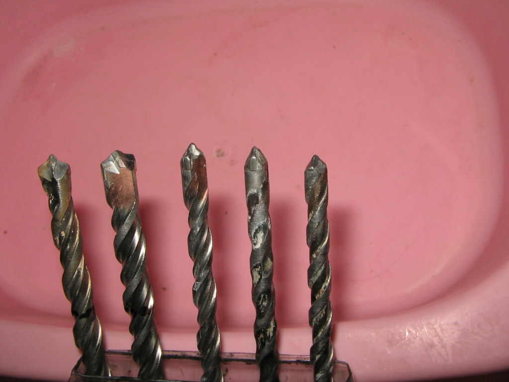

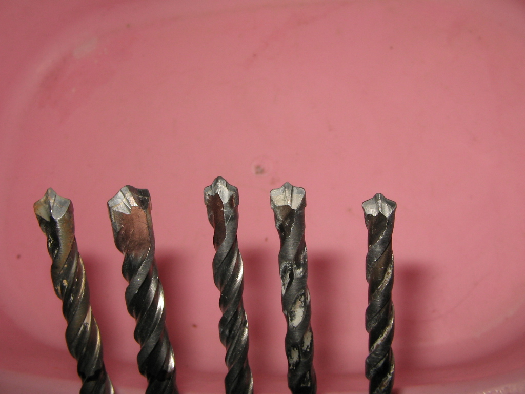

Методом тыка определился скоростной фаворит ("донор"-Хитачи), заточка крайняя справа, уже подуставшая, пора точить, но еще бурит..

Я думаю пупырышек на кончике бура это выпендрЁж производителя. Малая площадь контакта с бетоном, направляющий кончик заходит быстрей, но дальше идет как обычный бур. Угол заводской заточки похож на заточку обычного сверла. я затачиваю чуть острее, задний угол и режущую одинаково, как у зубиа. Ведь бур не сверлит, а бьет с проворотом.

Проффэсор написал : Я думаю пупырышек на кончике бура это выпендрЁж производителя
Не совсем... Этот "пупырышек" снижает вероятность увода бура при начале бурения...

Проффэсор написал : Угол заводской заточки похож на заточку обычного сверла
Ну где он похож? Семен Семёныч...
Проффэсор написал : я затачиваю чуть острее, задний угол и режущую одинаково, как у зубиа.
Все эти углы-это некий копромисс между скоростью бурения и продолжительности "жизни" напайки на буре. Можно и вообще как нож с углом 20-30 град заточить.
Проффэсор написал : Малая площадь контакта с бетоном, направляющий кончик заходит быстрей, но дальше идет как обычный бур.
Он и дальше быстрее бурит. Я пробовал и без "пупырышек-носиков" затачивать, просто острее углы, нежели как точит производитель, с "носиком" быстрее бурит! Не только в начале, но и глубжеЕ. Плюс приятный бонус..
Alex___dr написал : "пупырышек" снижает вероятность увода бура при начале бурения
Не случайно этот "шарик" есть у Хилти, Дьяже, Хитачи, Фишер и проч. Я пробовал такой округлый пупырышек сформировать, как на брендах, но это долго и сложно, поэтому я "пришёл" к некой маленькой четырехгранной пике. Хочется быстро точить, без выкрутасов, ну и чтоб бурил быстро самой сабо.

пяпа написал : ну и чтоб бурил быстро самой сабо.
пяпа,на скорость давно уже не обращаю внимания.Не главный,имхо параметр.

Проффэсор написал : Ведь бур не сверлит, а бьет с проворотом.
Да, так и есть, но методом научно-необоснованного тыка мы можем найти нелогично-эффективную заточку, а уж потом за пивным консилиумом искать объяснение сему эффекту. Кстати, давно хотел спросить: господин Проффэсор, Вы не имеете канал на Ютубе? Усы ваши уж больно похожи на усы широко известного (в узких кругах) мастера 7-го разряда...

пяпа написал : Плюс приятный бонус..
Приятный бонус- это плюс, конечно, а минус в том что бонус недолговечен. Ну, в том смысле что регулярно нужно подтачивать. Самозатачивающийся бур уж изобретите, что-ли :)
taels написал : на скорость давно уже не обращаю внимания.Не главный,имхо параметр.
Он не за скоростью гонится а за снижением нагрузки на перфик. У него перфик батарейный, не из гигантов, так что ему удобнее регулярнo затачивать комплект расходки но потом бурить бетон стоя на стремянке вдвое быстрее.

пяпа написал : Не случайно этот "шарик" есть у Хилти, Дьяже, Хитачи, Фишер и проч.
И еще у крутых буров "Матрикс " На днях в магазе видел ,все с такие двухзаходные .

Костя G написал : ему удобнее регулярнo затачивать комплект расходки но потом бурить бетон стоя на стремянке вдвое быстрее.
В точку!
Костя G написал : У него перфик батарейный, не из гигантов,
Во-во...Спарки слабловат, а Милку пока только лелею в мыслях, представляю как я ее держу, (не заработал пока еще на Милку, но стараюсь:))
