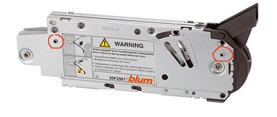

Добрый день всем. Доводчик AVENTOS HF работал несколько лет без всяких проблем, силой не закрывали. В один хреновый день дверь стала сильно хлопать - это пришел в гости "писец" или можно что то сделать?

Как описано выше, вышедшие из строя доводчики заменяются производителем бесплатно. Обратитесь к ближайшему дилеру. Список дилеров BLUM. В случае отказа, звоните с жалобой в представительство BLUM в России.

Вы неправильно поняли указанную выше информацию. Если из строя выходит доводчик, то это значит, что при закрывании фасада не будет осуществляться торможение и мягкое закрывание. Фасад не упадет никогда.
Избежать повреждение доводчика можно только закрывая фасад штатным образом, не помогая руками преодолеть сопротивление доводчика. То есть толкнули фасад вниз и он сам плавно закроется.

apelsin Правильно отрегулированный подъемник остается в том положении, где Вам нужно. То есть, как только Вы убираете руку с фасада, он не должен ни падать, ни улетать вверх. Регулировка осуществляется вращением зубчатой шестеренки на силовом механизме подъемника. Смотрите видео по монтажу. От исправности и даже от наличия доводчика этот процесс не зависит никак.
