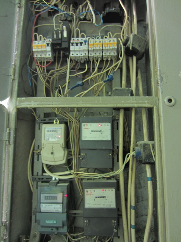

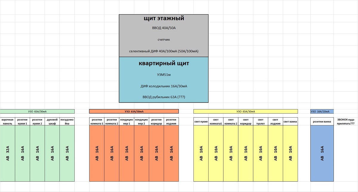

Коротко о главном: Имеется в подъездном щите: алюминий 2.5 мм – свет –автомат на 25А 2.5 мм – розетки – автомат 25А 4 мм– плита электрическая – автомат на 50А Дом 90г постройки. Ситуация: Энергетик ДЕЗа советует 10мм ввод в квартирный щит делать, больше не хуже (объясняет). Обратился к ним с просьбой проверить есть ли вводной автомат и какой, оказалось, что вводного автомата нет. Обещали поставить из того, что у них есть, а 40А или 50А это будут ставить из того, что положено с тех пор как дом построили. Может зря я их прошу ставить вводной автомат? Или поговорить, купить и поставить селективный дифавтомат на 50А 100ма, но тогда на вводе тоже должен быть не 40 а 50А? А если поставлю сам вместо имеющихся автоматов этот селективный диф, а они мне потом вводной на 40А влепят это не есть хорошо? Помогите с вводом определиться. И вводной автомат до счетчика если ставить то 1P или 1P+N лучше поставить? Вопросы:
  1. Кабель? которым ввод делать лучше отдельными проводами сечением 10мм типа ПВ3 или кабель трехжильный брать ВВГНГ ls 10мм? Есть мнение, что и 6мм сечения за глаза. Это от вводного автомата зависит?
  2. Как подключать вводной кабель сразу после счетчика или установить дополнительно что-то в этажном щите?
  3. При выборе сечения кабеля, которым собираюсь подключать квартирный щит, я должен учитывать какой кабель у меня будет до счетчика? От магистрального кабеля до счетчика отходит провод сечением 4мм.
  4. Если кабель в щит квартирный приходит 10мм то каким сечением кабеля делать внутри щита подключение? ПВ4 – 4 мм хватит, достаточно?
  5. Вытяжкой никогда не пользовался. Подскажите где и как делать подключение/розетку для нее? Обычная розеточная группа и видно будет как свисает провод или на прямую кабелем через отдельный автомат? Еще варианты?
  6. Если делать подключение ванной/туалета, в которой будут розетки, свет и стиральная машина достаточно одного ДИФ автомата 10мА или же стиральную защищают отдельным УЗО/ДИФом?
  7. Как выполняется подключения, чтобы уезжая в отпуск обесточить всю квартиру но оставить работающим холодильник?
  8. УМ51м имеет номинальный ток коммутации 63А, что это значит и как связано с вводными 40А или 50А?
  9. Есть роутер WI-Fi хотелось бы его установить в коридоре, ближе к центру квартиры. Видел на форуме монтируют отдельно щиты под слаботочку. Что в эти щитки входит? Глупый вопрос, но слаботочку автоматами тоже защищают? Можно ли туда роутер впихнуть? Как коммутируют интернет и телефон одним проводом да еще на одну розетку? Кабель от провайдера протянут и его менять надо на какой то особенный, чтобы и телефон и интернет был на одном проводе? Извините за много буКАФф. Слаботочку еще не курил.
Покритикуйте бумажный щит пожалуйста!

ЗатеялРемонт написал : АВТОМАТЫ которые установлены на данный момент в щитке: IEK Свет С25 IEK Розетки С25 IEK Плита С50
Мне уже нехорошо. Потребно 10, 16 и 32.

Вот как вариант... В этажном щитке: ВА (2р или 1р+N, желательно в боксе), счетчик, S-УЗО 63/0,1 (желательно), клеммы на ток 70А или больший.
  1. ПВ-3 или ВВг 2х10 + РЕ отдельным проводом. Да. ВА 40 или 50А - ввод 10 кв. мм.
  2. S-УЗО 63/0,1 (желательно), клеммы на ток 70А или больший.
  3. Да. 10 кв. мм. Технологичнее использовать ПВ-3 с наконечниками. Два "проблемных" момента, которые могут возникнуть: завести оконцованную 10-ку под зажимы счетчика и собственно присоединение к магистрали стояка.
  4. Основная разводка - 10 кв. мм, однозначно ПВ-3.
  5. Кроме вытяжки, есть еще, например, электроподжиг, телевизор, муз. центр и т. п. Как вариант - блок розеток (или отдельные в определенных местах), линия под АВ 6или 10А. Сюда можно подцепить местное освещение кухонного уголка - отдельный выключатель. Продумать как и где будет выходить кабель на это освещение.
  6. Нет. СМ - отдельная линия: ДИФ или АВ + УЗО на 10 мА. Освещение - возможно 3-6А под групповым УЗО 30мА.
  7. Организуют в щитке "неотключаемые" линии. В Вашем случае это - линия холодильника (10-13-16А) и линия освещение коридора (1-6А).
  8. Означает, что УЗМ-51 можно устанавливать при номинале ВА 40 или 50А без контактора.
  9. Это отдельная тема. Да и более-менее внятно могу рассказать только про простые решения. Сложные напольные квартирные щиты, где сосредоточена и электрика, и слаботочка - сама видела только на фотографиях.
  10. Если звонок не на отдельной линии, не нужен ли рубильник для его отключения? Иногда про это вспоминают, когда щит уже спроектирован, собран и установлен.

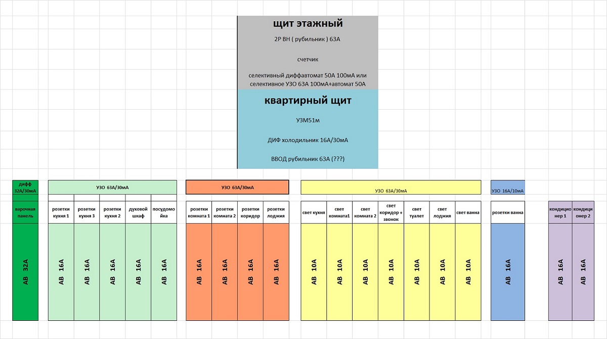

22.11.2013 в 08:29:44
ЗатеялРемонт написал : Ситуация:
В этажном щите 2Р ВН ( рубильник ) 63А - счётчик - селективный диффавтомат 50А 100мА или селективное УЗО 63А 100мА+автомат 50А.
ЗатеялРемонт написал : Вопросы:
  1. Вводной кабель 3х10,0 или 3х( ПуГВ 1х10,0).
  2. В обязательном порядке непосредственно после счётчика должен быть установлен аппарат защиты - в вашем случае дифф.
  3. При выборе вводного кабеля учитывается не монтаж до счётчика ( это не ваше хозяйство ), а выделенная мощность.
  4. ПуГВ (ПВ-3) 1х6,0.
  5. отдельный автомат для вытяжки без надобности. Обычно запитываются от розеточной группы фартука кухни. Розетка или вывод для вытяжки делается на высоте примерно 1800-2000мм от уровня чистого пола со смещением около 100мм влево или вправо от центральной оси вытяжки.
  6. Розетки отдельно, свет отдельно - на схеме же у вас всё изображено.
  7. Аппарат холодильника подключается перед вводным аппаратом.
  8. Это значит, что при токе до 63А включительно контакт УЗМ не сгорит.
  9. Покурите, но слаботочный щит или коробка обычно устанавливается при вводе в квартиру.
ЗатеялРемонт написал : Покритикуйте бумажный щит пожалуйста!
Перед счётчиком 2Р ВН 63А. Варочную панель лучше вывести из-под общего УЗО и поставить под свой дифф 32А 30мА. Кондиционеры лучше вообще вывести из-под УЗО. Розетки кухни и жилых помещений можно объединить под одно УЗО, а можно, но подороже, оставить как есть.. Звонок на автомат освещения прихожей.

22.11.2013 в 13:28:31
Спасибо Олечка, Avmal, что так быстро ответили! Изучаю.
avmal написал : селективный диффавтомат 50А 100мА или селективное УЗО 63А 100мА+автомат 50А.
А категорию тока утечки А, АС или S, или это вопрос цены? Если в квартирном все УЗО будут АС в этажном, селективном имеет значение категория тока утечки?
avmal написал : В этажном щите 2Р ВН ( рубильник ) 63А - счётчик - селективный диффавтомат 50А 100мА или селективное УЗО 63А 100мА+автомат 50А. При выборе вводного кабеля учитывается не монтаж до счётчика ( это не ваше хозяйство ), а выделенная мощность.
Я с выделяемой мощностью и автоматами на вводе не пойму как быть. Энергетик утверждает, что документов на дом НЕТ. Четыре квартиры запитываются от одной магистрали. Сечение проводников визуально 4мм, энергетик говорит, что на коротких расстояниях такое сечение ни на что не влияет. Я его "достал" с вопросами про ВА и чет мне подсказывает, что если и поставят ВА то только на 40А. Как мне добыть эти 63А? Что такого я должен сделать или сказать чтобы, главное безопасно, установить 2Р ВН ( рубильник ) 63А? Как решаются такие вопросы? Платить много денег в инстанции, проект, иное? Хочется иное  Если 40А ВА поставят, номинал селективного диффа будет тоже 40А?
avmal написал :
  1. Аппарат холодильника подключается перед вводным аппаратом.
Иными словами на схеме у меня правильно? осталось воплотить? Я правильно понимаю рубильник на вводе в этажном щите и такой же рубильник в квартином? Или рубильник ВН 63А в квартирном не нужен и его заменить на ВА 63А?
avmal написал :
  1. Покурите, но слаботочный щит или коробка обычно устанавливается при вводе в квартиру.
А расположение связано только с эстетическими предпочтениями? Идея установить слаботочный щит на входе, рядом с электро щитом, мне нравится больше, но мой роутер ASUS 56N (сейчас на кухне) как то режет сигнал, совсем пропадает в дальней комнате. Установкой ближе к центру квартиры и отсутствием 2-3 стен бетонных на пути сигнала планировалось решить проблемку.
avmal написал : Кондиционеры лучше вообще вывести из-под УЗО.
Хотелось бы для себя уяснить, почему ЛУЧШЕ вывести из под УЗО? В щите хотел планкой соединить автоматы, а так получится отдельными проводами к автоматам на кондиционеры?
avmal написал : Перед счётчиком 2Р ВН 63А. Варочную панель лучше вывести из-под общего УЗО и поставить под свой дифф 32А 30мА.
Извините за невежество, вроде уже сто раз везде обговорено на форуме, но понимания нет по подключению Варочных и Духовых каша. Я так понял, что бывают случаи, когда ДШ подключается к ВП через клеммы на самой ВП и уже ВП в сеть. В таком случае номинал диффа трогать или оставить 32А/30ма для двух устройств? Использование специальных «силовых» розеток это лучше чем соединение напрямую кабелем? Если ВП и ДШ запитываются каждый от своего кабеля розетки делать на оба устройства и обе «силовые» или достаточно только для ВП, а ДШ от обычной 16А? фотографии щита основные и дополнительные, чтобы в одном месте были и подправленный "бумажный" щит:

ЗатеялРемонт написал : Идея установить слаботочный щит на входе, рядом с электро щитом, мне нравится больше, но мой роутер ASUS 56N (сейчас на кухне) как то режет сигнал, совсем пропадает в дальней комнате. Установкой ближе к центру квартиры и отсутствием 2-3 стен бетонных на пути сигнала планировалось решить проблемку.
Роутер можно поставить в любом месте квартиры. Для этого надо из слаботочного щитка кинуть 2 нитки витой пары до места установки роутера. А в сам щиток запихиваем при необходимости тупой и дешевый свитч...
ЗатеялРемонт написал : А категорию тока утечки А, АС или S, или это вопрос цены? Если в квартирном все УЗО будут АС в этажном, селективном имеет значение категория тока утечки?
S- это селективно УЗО, т.е. имеет выдержку времени.
ЗатеялРемонт написал : Сообщение от avmal Кондиционеры лучше вообще вывести из-под УЗО. Хотелось бы для себя уяснить, почему ЛУЧШЕ вывести из под УЗО?
Кондиционеры, как и любое другое стационарное оборудование можно УЗО не защищать. Но на мой взгляд это ни разу не лучшее решение.
ЗатеялРемонт написал : вроде уже сто раз везде обговорено на форуме, но понимания нет по подключению Варочных и Духовых каша.
на ВП кабель 3*6 под защитой автомата 32А на духовку кабель 3*2,5 под защитой автомата 16А и ставим обычную розетку, ибо 98% духовок идут с обычной вилкой.
Если с духовкой уже определились и она какая-нибудь хитрая и мощная - то это отдельный разговор...
