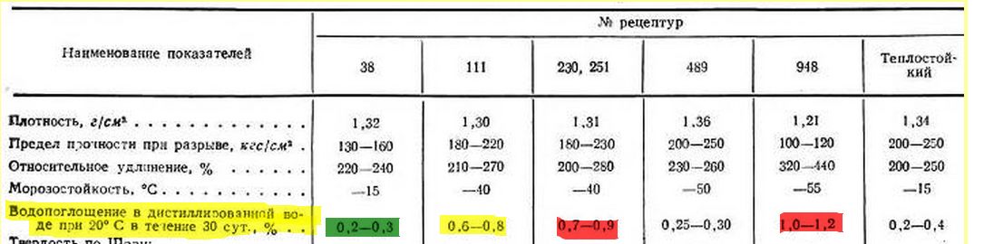

ПPOPAБ написал : Полиэтилен, в отличии от ПВХ, совершенно не впитывает и не пропускает воду
не совсем так, он тоже впитывает, но на порядок меньше
SVKan
SVKan
Регистрация: 09.03.2010
Сообщений: 5307
17.07.2013 в 19:59:47
Насяльника написал : Этот поток возможен возможен по моему если верно помню при длине кабеля менее 1 м.
Это сферический конь в вакууме. Еще ни одному серийному изделию не удалось даже близко похожие величины получить. Применительно к флешкам говорить о длине кабеля бессмысленно. Они прямо в порт втыкаются. И скорость у USB 2.0 флешек ограничена не интерфейсом а микросхемами памяти/контроллером. Обычно отличается примерно на порядок от заявки на 480Мбит/с.
Насяльника написал : Если не ошибаюсь это сечение 1,5 мм2 из условий еще и стойкости к КЗ.
Будет проводок 0,1 и ток КЗ будет соответствующим. Если автомат отрубит быстро...
Насяльника написал : А потери в скорости по словам знакомых админов это 98% - качество контакта в патч панелях и прочих разъемных соединениях.
У Вас есть знакомые админы которые витуху в штукатурку замуровывают? Я таких не видел. Которые в нарушение правил кидают в армстронге без всего прямо по профилям видел. В коробах/плинтусах тоже видел. В штукатурке ни разу. Не их это дело в смесях ковыряться...
ПPOPAБ
ПPOPAБ
Регистрация: 24.10.2009
Ноябрьск
Сообщений: 13128
17.07.2013 в 21:10:11
юра Т написал : не совсем так, он тоже впитывает, но на порядок меньше
Таки да. Слово "совершенно" применено мной опрометчиво.
Электрические кабели, провода и шнуры Д.С. Бачелис, Н.И. Белоруссов, А.Е. Саакаян 1971 г.
Влагопоглощение полиэтилена при комнатной температуре/после 1 мес. пребывания в воде составляет 0,03%, а после l года — 0,15%. Диффузионная константа полиэтилена для паров воды пр.и темпера*туре 20° С равна 1,1 • 10–9 г/см2*мм рт. ст., а при температуре 40° С — 3 • 10–9 г/см2 • мм рт. ст., поэтому полиэтилен без металли*ческого экрана не применяют для оболочек кабелей с влагоемкой бумажной изоляцией. Применение металлических экранов повышает влагостойкость полиэтиленовых оболочек. В качестве экрана приме*няют алюминиевую ленту толщиной 0,15—0,2 мм, накладываемую поверх 'поясной изоляции из полиэтилена продольно или обмоткой. Продольный экран диаметром больше 20 мм накладывают гофриро*ванным. На экран наносят битумный состав и накладывают обо*лочку из полиэтилена. Минимальные толщины полиэтиленовой обо*лочки приведены в табл. 1–23.
Однако с ПВХ все много печальней.
Водопоглощение за 24 ч при 20 °C:
  • для материала, полученного суспензионной или блочной полимеризацией: не более 1,5 %.
  • для материала, полученного эмульсионной полимеризацией: не более 5 %. http://www.polymerbranch.com/catalogp/view/6.html&viewinfo=2
И не так однозначно:
Поливинилхлоридный пластикат Р-38 предназначен для изоля*ции проводов, используемых при скрытой прокладке; Р-111—для изоляции жил станционных кабелей связи; Р-230 и Р-251—для изо*ляции проводов и жил кабелей общего назначения; Р-489 — для изоляции проводов полевой связи; Р-948 — для изоляции особогибких бытовых шнуров и теплостойкий — для изоляции монтажных прово*дов и жил силовых кабелей.
Т.е. зависит от рецептуры в том числе.
Коэффициент абсорбции Коэффициент абсорбции — отношение R60 к R15, где R60 представляет значение сопротивления изоляции, отсчитанное через 60 сек. После приложения напряжения, R15 — то же, отсчитанное через 15 сек. Физическая сущность коэффициента: всякая электрическая изоляция обладает электрической емкостью. Приложенное к изоляции напряжение мегомметра обусловливает проникновение через точку изоляции токов, которые как бы «насыщают» изоляцию. Эти токи названы токами абсорбции. Времени для проникновения тока в изоляцию требуется тем больше, чем больше геометрические размеры и лучше качество изоляции, препятствующей этому. Из этого следует, что тем больше изоляция увлажнена, тем коэффициент абсорбции будет меньше. Но нужно учитывать тот факт, что при увеличении температуры изоляции значение коэффициента абсорбции уменьшается, и, наоборот, при снижении — увеличивается.
И если для квартирной проводки этот коэффициент не имеет особого значения. Что даст увеличение емкости изоляции высокочастотного кабеля я не могу сказать.
