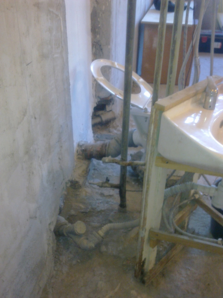

Я задумался... Какой способ выбрать.

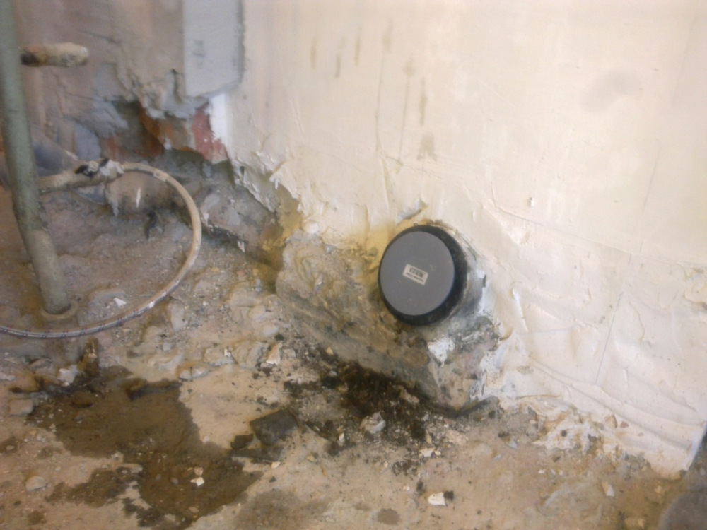

shuher, сабельной пилой мин 10 работы.

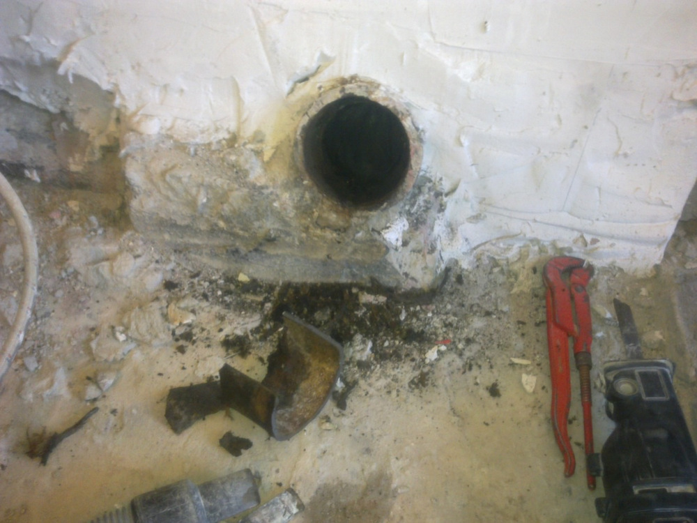

Не просек, что и где пилилось пилой?

shuher, Сначала было так , затем отпилил раструб , затем внутри 2 раза пропилил , вытащил 2 половинки из раструба и поставил заглушку. Все.

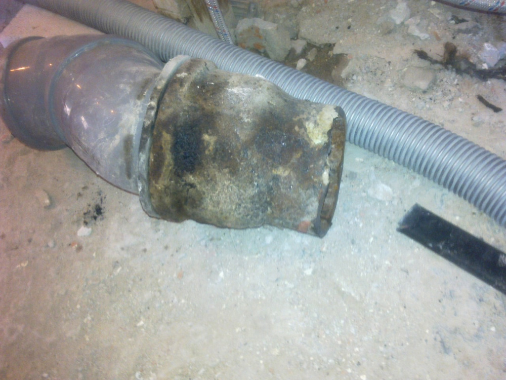

shuher написал : Я пробывал эубилом, на стыке - металл
Я сталкивался с заливкой свинцом чугунных труб, но это было в доме постройки позапрошлого века. В советские времена серой заливали .

Отлично! Вот теперь понял! Одно плохо - пилы нет, зато есть болгарка и маленький круг. Мне кажется должно также получиться.

Agnostiq написал : Я сталкивался с заливкой свинцом чугунных труб, но это было в доме постройки позапрошлого века. В советские времена серой заливали .
Я много инфы пересмотрел, несколько раз разъединял трубы при помощи подручных средств, но вот с таким соединением встречаюсь впервые. Это точно вставная труба?

shuher написал : Это точно вставная труба?
Точно,и судя по состоянию чугунины лучше обратится в обслуживающую контору.....
