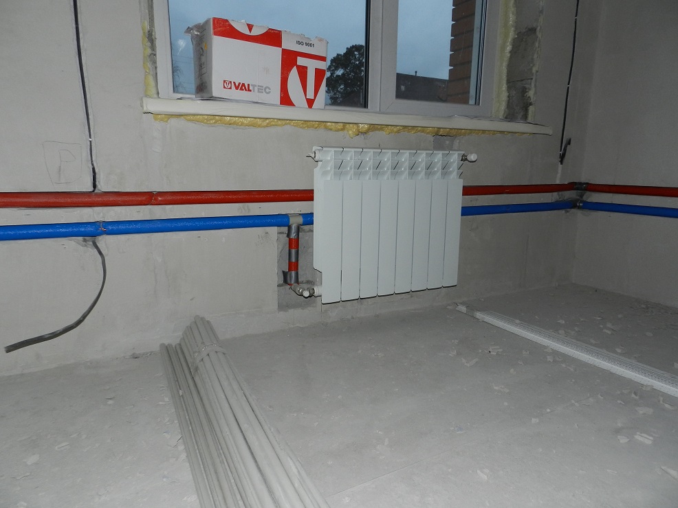

Добрый день.
iv.iv написал : Перфолентой или монтажной пеной.
А вот например трубу можно полностью залить пеной в штробе ? Макрофлекс и подобные вещи к пене не липнут. А с пеной будет и теплоизоляция и прочное крепление ,или нет? И ещё попутный вопрос ; чем лучше замуровать в стену водорозетки и другие встроенные вещи ? Стена - пеноблоки. Спасибо.

Я засверливаю по центру штробы отверстие, туда дюбель и через саморез медную проволоку.

Толмач написал : Я засверливаю по центру штробы отверстие, туда дюбель и через саморез медную проволоку.
Делаю так же + немного пены для фиксации...
EV.SA написал : Делаю так же + немного пены для фиксации...
+1. После прокладки электропроводки с нуля в квартире осталось достаточно много обрезков медного провода, пустил его на крепёж медной трубы в энергофлексе в штробах по схеме Толмача - дёшего и сердито. Если была необходимость подпереть в штробе трубу, использовал кубики необходимого размера, нарезанные из плиты экструзионного пенополистирола. Всё это затем слегка пропенивал, после чего замазывал Ротбандом.

вопрос такой же, с одним уточнением: труба rehau stabil platinum. трубы в энергофлексе и в штробе. сами по себе не вылезают, однако по ним ещё не идёт вода, так как ничего не подключено. водорозетки закрыты маевскими. когда пойдёт горячая вода, насколько они будут расширяться?
