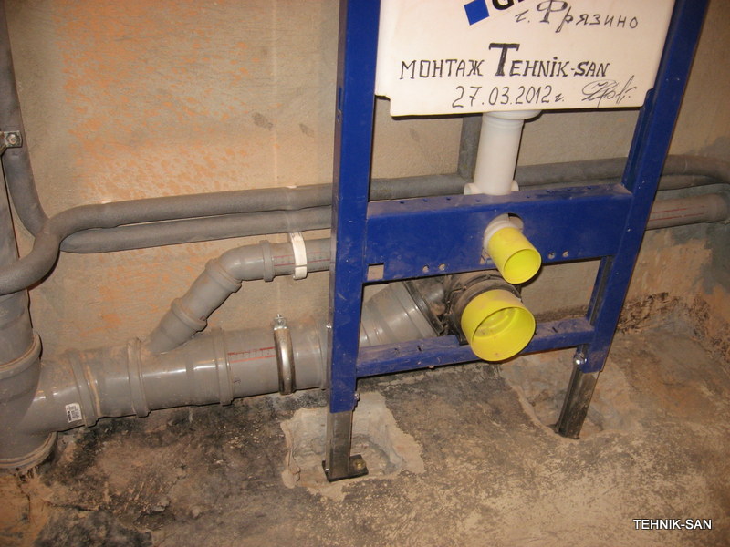

Tehnik-san, купил тройник 67 градусов, конечно он лучше подходит, чем 45-й... Но вот опять загвоздка... если его выставлять что бы центр 90-го отвода был по середине туалета, то сам тройник входит в чугунину ВСЕГО на 1 см, а это очень мало... как мне теперь сантиметра 3 нарастить, что бы подальше в чугунину его затолкнуть???
П.С. С прямым тройником получается все как надо! НО...

Bashil, я бы нижний отвод от стояка оставил для ванны и т.д., а сверху него постовил бы ещё, исключительно для инсталяции.

Толмач, слив ванны уже есть, он справа, на первой фотке виден его уголок... Если ставить тройник сверху чуугунины и подводить к инсталяции, то уклона не будет, как смыв в таком случае будет работать? Или за счет напора все уходить будет?

Bashil, я понял, что он есть. Если поставить второй тройник на стояк, какое расстояние от чистового пола до оси 110 тройника под 90 гр. получается? P.s. уклон в 2% обязателен.

Толмач, померил приблизительно, сантиметров 26-27 получается.

Должно быть 230 мм

в том то и дело... я даже на 25 см готов! Но 27 - многовато...

Bashil написал : ... слив ванны уже есть, он справа, на первой фотке виден его уголок...
Тогда нижн.. врезку в стояк использовать только для инсталляции, а сверху поставить доп.косой тройник 110*50 для приборов, которые слева от стояка, у них ведь уровень слива надо выводить от пола повыше , чем для ванны. Для сборки канальи требуется иметь в наличии на объекте несколько доп. материалов, чтобы была возможность сделать самый оптимальный вариант, а когда есть желание сэкономить и сделать самому, то приготовьтесь мотатся в магазин за каждым уголком или отводом по нескольку раз, но с чувством глубокого удовлетворения от экономии :)

Bashil, Вы уж дайте точные размеры расположения чугунного раструба относительно стен и пола. Я в 3D уж начертил. Смотрю, по вашим исходным данным тройник 67 встаёт как следует - по середине помещения. У вас где-то ошибка в вычислениях возможно.

G.A.S., от левой стены до чегунины - 55 см, от правой стены до окончания чугунины (нижний отвод) - 27 см, от пола до оси 8 см.
