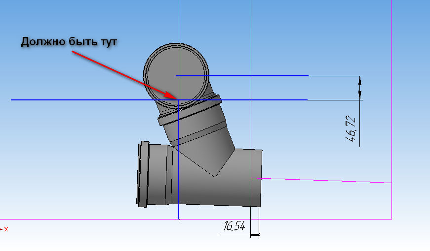

Bashil, прикинул по вашим размерам:
Bashil
Bashil
Регистрация: 14.07.2013
Дубна
Сообщений: 112
21.07.2013 в 21:06:32
G.A.S., 16,54 - это расстояние в мм, которое заходит в чугунину? Если так, то мне кажется этого маловато и надежность соединения снижается
21.07.2013 в 21:19:44
Bashil,

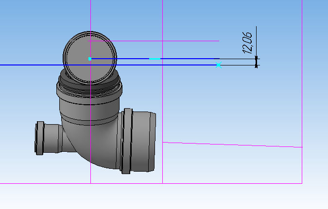

короткий участок трубы, , переход 110 - 90 от инсталляции, отвод 90 мм 67 град.
Вылет от центра трубы 16 см.
В принципе, если чуть подрезать пластик и упихать плотнее, то вообще как нужно выйдет.

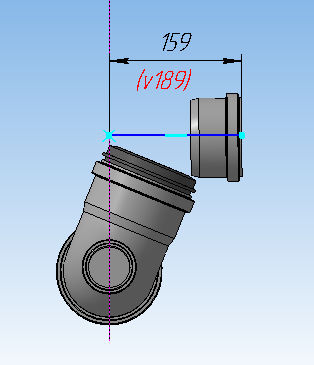

21.07.2013 в 21:28:36
интересный вариант, я тоже над таким способом думал... только вот инсталяцию от стены мне нужно установить на расстоянии 35-40 см. вообщем надо в магазе всего набирать и на месте тыкать...
21.07.2013 в 21:47:01
теряем 4 см от теоретически возможного минимума.

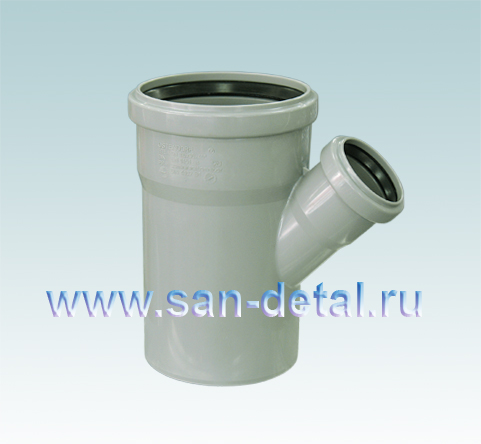

21.07.2013 в 21:47:17
G.A.S., а если такое чудо попробовать приладить?

21.07.2013 в 21:49:11
G.A.S. написал : теряем 4 см от теоретически возможного минимума.
мне минимум как раз не нужен... наоборот, придется еще удлинение делать до инсталяции...

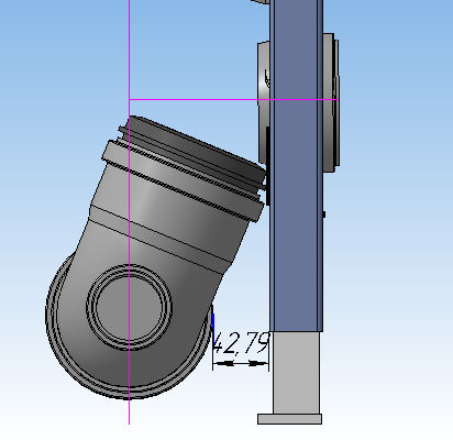

21.07.2013 в 21:59:14
Bashil написал : мне минимум как раз не нужен... наоборот, придется еще удлинение делать до инсталяции...
Этого размера вы не дали (задняя стена относительно трубы).
Удлинение можно сделать трубой 90 мм.
Bashil написал : а если такое чудо попробовать приладить?
Некуда. Всё что можно сделать без переборки стояка - я думаю тот вариант который предложил.

21.07.2013 в 22:05:03
10 см от задней стены до оси трубы. я имел ввиду тройник 110/50 приладить к нижнему отводу чугунного тройника... но тогда придется поднимать 50-ю трубу, которая идет с кухни...

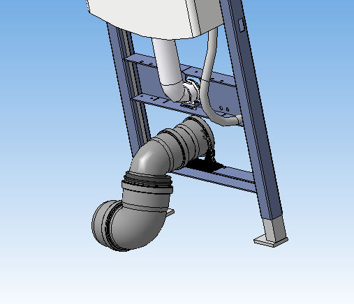

21.07.2013 в 22:32:37
Если нужно минимум 35 см от задней стенки до лицевой панели инсталляции, то всё проходит с запасом:
Будет несколько правильней перебрать стояк и поставить прямой тройник 110/50 в чугунный тройник и это будет вывод на кухню (я то думал там важно высоту сохранить )))) а на кухне ничего страшного от чуть выше идущей канализации не будет, хотя и надо предусмотреть, чтобы канализация не встретилась с трубами водопровода)
И как бы тогда это будет смотреться всё более гармонично.

22.07.2013 в 12:50:46
Сегодня помудрил немного и пришел к такому варианту: В чугунину вставляется труба 110 по размеру, который необходим , далее в трубу вставляется угол 110 с отводом 50 , далее отвод 110*90 градусов , далее преходник от инсталяции под 90-ю трубу и вконце 90-я труба по нужному размеру , которая крепится к самой инсталяции... как то так. Плюс такого монтажа в моем случае это то, что 110-м отводом, который вставляется в угол с 50-м отводом, можно выиграть по высоте 2-3 см не запихивая отвод до упора... Как Вам такой вариант исполнения? Проблемы могут возникнуть со сливом?
