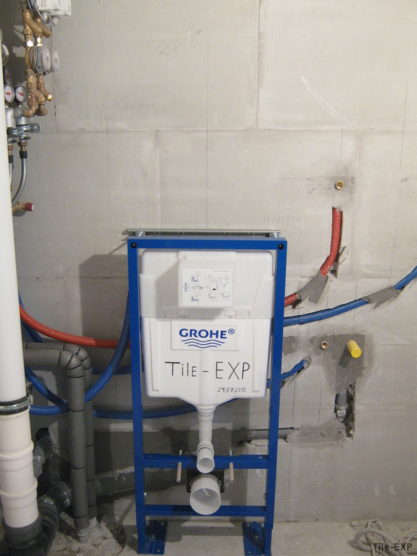

Стоял вопрос выбора комплектующих для подключения инсталляции строго по центру помещения. С помощью 3D моделирования я чётко указал как может быть сделано и не просто рисунок, а есть полноценная модель с точными размерами. И это не рассуждения из пустого в порожнее - это дело имеющее 100%-ю возможность воплощения.

G.A.S., что скажите по поводу подсоединения, которое я выше написал? Отвод 67 градусов мне все таки не пойдет, так как я забыл сказать, что ось чугунины будет ниже на 3-4 см относительно чистового пола. А вот отвод 90 градусов подойдет вполне.
22.07.2013 в 21:28:34
Bashil написал : что скажите по поводу подсоединения, которое я выше написал?
Да, так получается ровно как нужно "теперь" ;)
Вполне можно сделать.

Еще вопрос: сегодня присматривал унитаз, и у всех унитазов отвод-слив 102мм в диаметре, а у меня слив на инсталяции будет начинаться 90-й трубой. или я что-то опять не так понял?

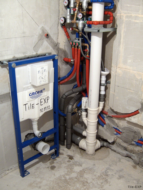

22.07.2013 в 21:43:05
G.A.S., если не трудно, посмотрите на второй пост этой темы, там техник-сан фото выкладывал, так вот на фотке какая труба приходит к инсталяции 110 или 90???
22.07.2013 в 22:02:23
Bashil написал : Еще вопрос: сегодня присматривал унитаз, и у всех унитазов отвод-слив 102мм в диаметре, а у меня слив на инсталяции будет начинаться 90-й трубой. или я что-то опять не так понял?
Патрубок для подключения к унитазу имеет 90 мм трубу и манжету, которая надевается на унитаз - всё в порядке.
Bashil написал : если не трудно, посмотрите на второй пост этой темы, там техник-сан фото выкладывал, так вот на фотке какая труба приходит к инсталяции 110 или 90???
110. Советую вам сделать по другому:
(как бы специально не фоткал) Лучше подвести 90 трубой - чтобы её зафиксировать, нужно отрезать кусок 90 трубы по раструбу, разрезать вдоль и надеть на раструб, тогда раструб фиксируется в стандартном креплении и не нужно колхозить.

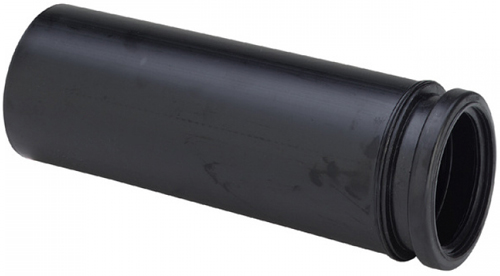

Хотя есть ещё вариант и в вашем случае он самый верный:
Есть такое у Viega. Труба 110 мм.
