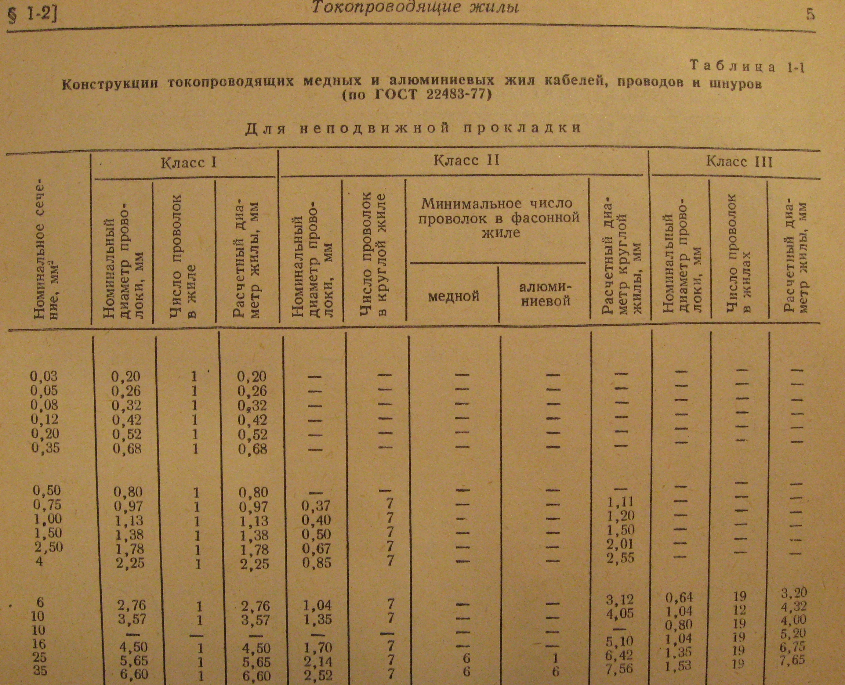

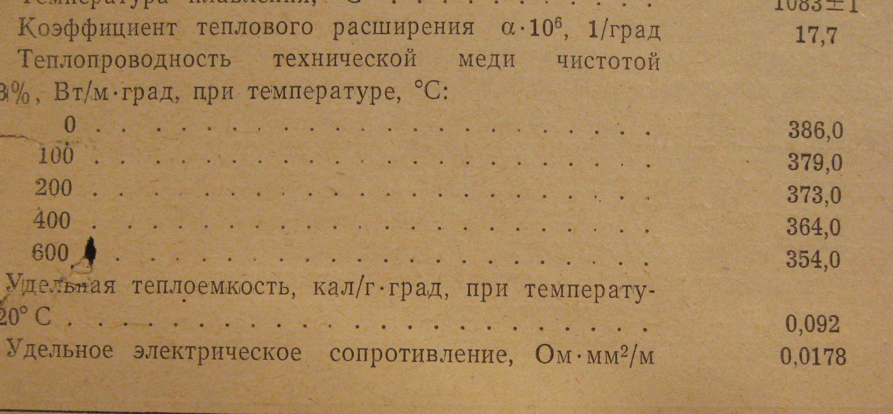

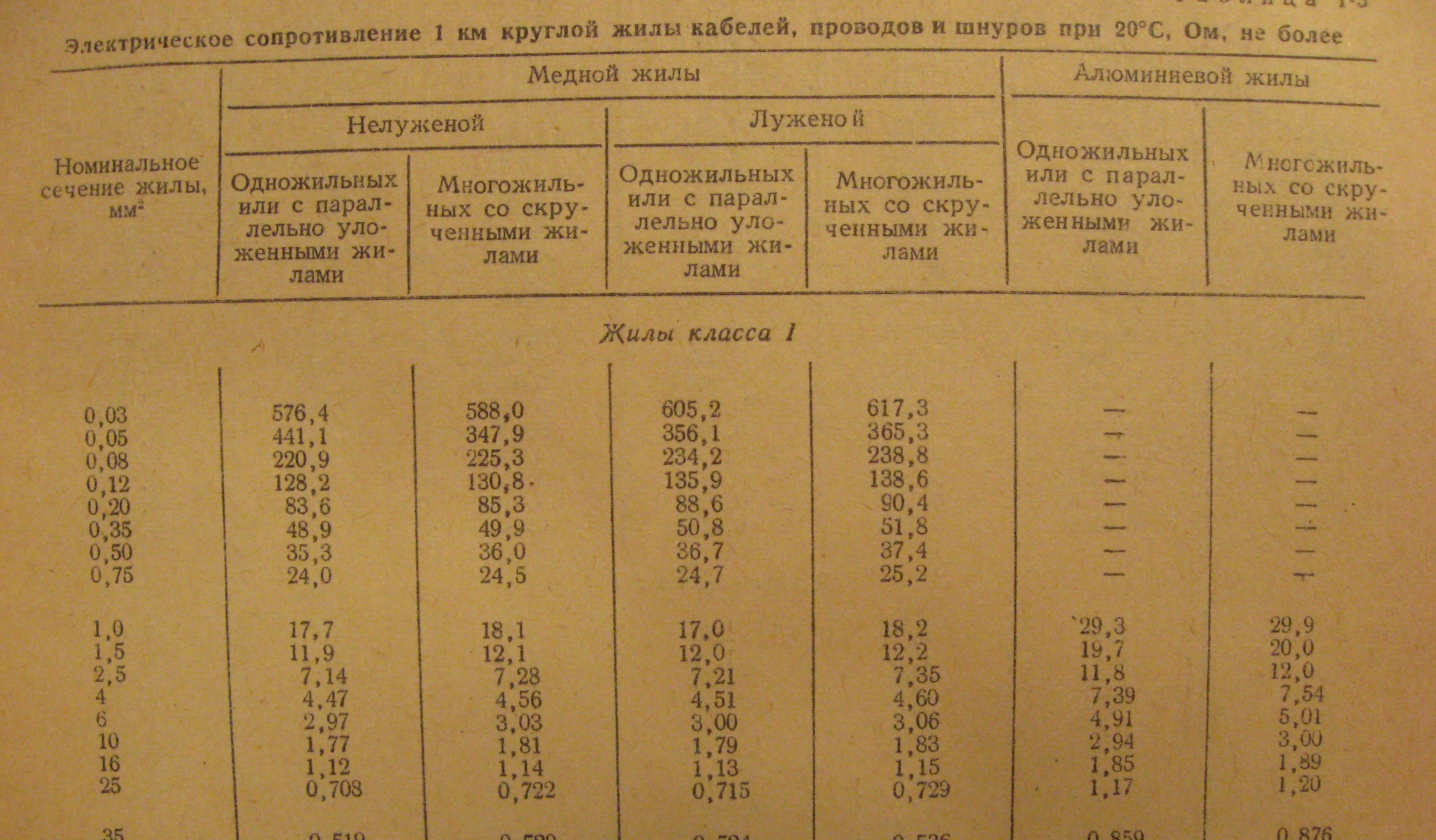

Регистрация: 13.03.2006
Сообщений: 28328
15.12.2019 в 20:48:02
ГОСТ ГОСТ 22483-77 Диаметры жил -
Сечение жил полностью соответствуют диаметрам
Сопротивления жил -
Удельное сопротивление меди М1-
Сопротивление жил соответствует сечению, и удельному сопротивлению меди М1

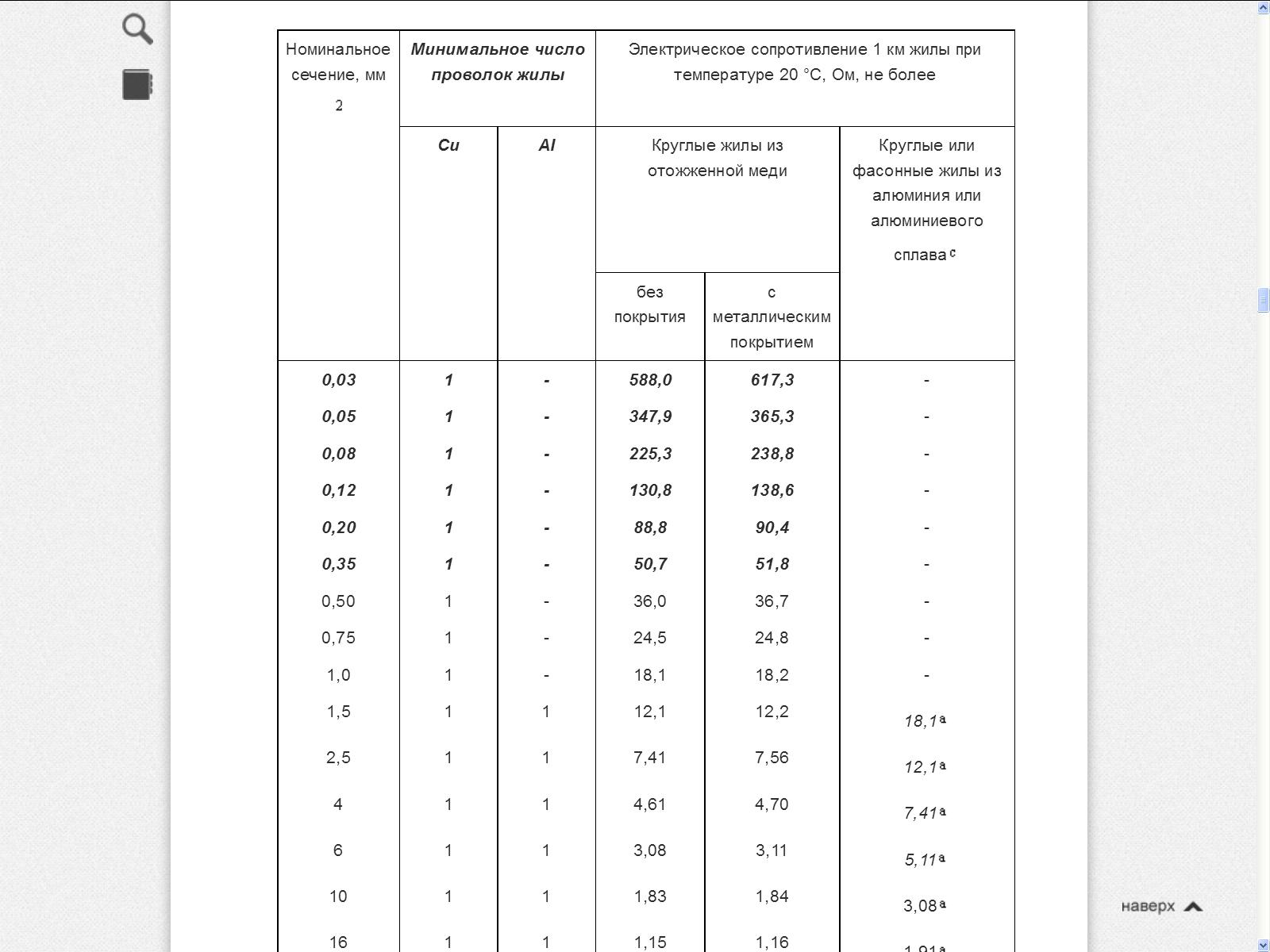

ГОСТ 22483-2012
На провод (1000м) 2,5мм2 регламентируется 7,41 Ом При удельном сопротивлении меди 0,0178 Ом х мм2 /м это сопротивление получится при сечении жилы 2,4мм2 диаметр жилы при этом составит 1,75мм
