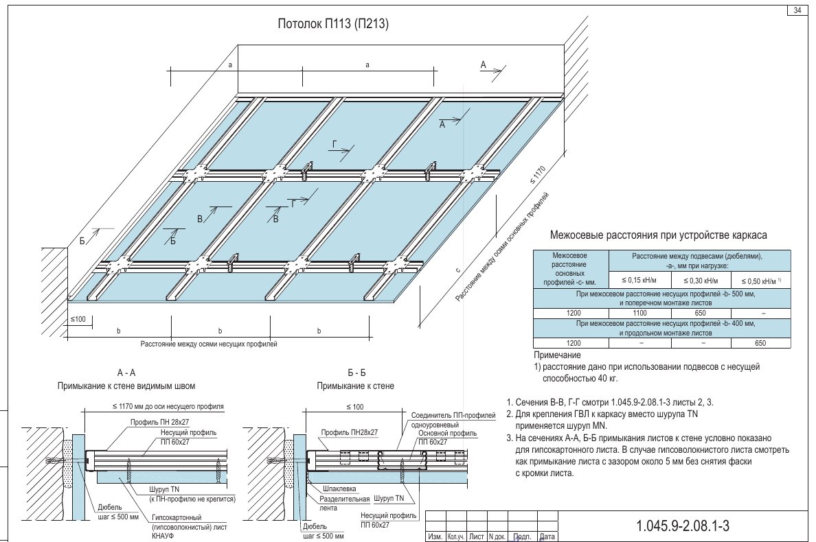

Глядя на последних два графика справа становится ясно, что в нагруженном состоянии материал работает лучше. "лучше работает, когда не загружен на 70% от максимума" - это я читал как раз на форуме. И мне почему-то кажется, писал это какой-то спец по акустике. Но я не ручаюсь за его слова. Кстати по нагрузке возникает тут же вопрос. У красного силомера статическая нагрузка - 0.22 Н/мм^2. Шайба у Vibrofix PU имеет площадь 1260 мм^2. Из расчета получается 276 Н, а это - 27,6 кг на подвес. Хотя производитель говорит о максимальных 14 килограммах. Непонятно.

Kreker написал : Кстати по нагрузке возникает тут же вопрос. У красного силомера статическая нагрузка - 0.22 Н/мм^2. Шайба у Vibrofix PU имеет площадь 1260 мм^2. Из расчета получается 276 Н, а это - 27,6 кг на подвес. Хотя производитель говорит о максимальных 14 килограммах. Непонятно.
Читал что силомер предварительно "сжат" в этом креплении для более эффективной работы.
_maximus_ написал : Лучше меньше..., а если не дай бог отсыреет или вообще подтопят, вата сколько в себя впитает ?
Если подтопят, то боюсь потолок придется переделывать, так как вата там уже не высохнет, да и листы гипсокартона может повести.
Kreker написал :
Увеличил до 8.
Или добавить 3 основной посередине, а боковые на 10см раздвинуть? Тогда получится 12 креплений. Нагрузка на крепление 6 кг обшивка с ватой + масса каркаса 2кг. 8 кг на крепление - это маловато.
С 8 креплениями и двумя основными профилями нагрузка на крепления получается 10,7кг. Что является приемлемым.
Сомнения по предыдущей схеме у меня были из-за опасений насчет провисания.
А Вы по каким документам рассчитывали расстояние между подвесами? А то на схему Кнауфа П113 с поперечным монтажом листов не похожа. По ней у Вас должно получится 5 креплений расположенных в один ряд по 468мм расстояния между ними.
Вообще с расчетами в этой схеме не все просто - так как часть веса полотка будет приходится на стены, и простым делением веса потолка на количество креплений правильно высчитать нагрузку на одно крепление не получится.

По поводу предварительного сжатия я ошибся. По поводу разницы в нагрузке на подвес и сам материал в отдельности, если посмотреть на график Load deflection curve на странице 2 http://acoustic.ua/st/Sylomer%20Prod...20SR%20220.pdf, можно сделать вывод, что данный материал выбран чтобы при нагрузке были не слишком большие перемещения(колебания) потолка.
Ну да. Они пишут диапазон нагрузок на подвес, который зависит от материала эластомера. В Vibrofix PU красный силомер, в SPU - серый, который может выдержать больше. Материал подбирают не только чисто по нагрузке, но и по наименьшему собственному резонансу под нагрузку.
Сегодня хотел насверлить дырок, да схему забыл и не успел. Вечером домой вернулся и понял, что в схеме не выдержан модуль 300 и листы я не закреплю (у меня обрезки 1,2х1,2м) :)
