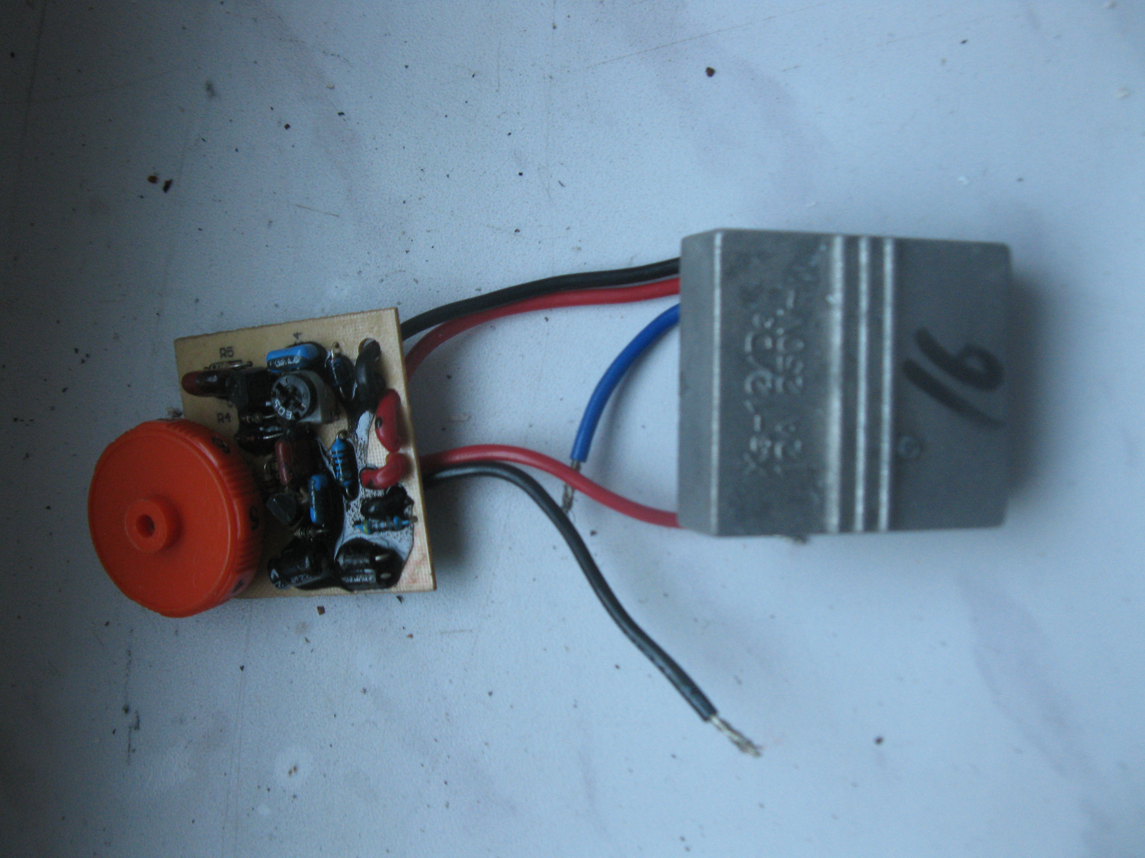

Вячеслав И. написал : Сегодня интересовался в рем.мастерских микросхемой для поддержания оборотов при нагрузке - они не знают что это.Так как эта ерундовина выглядит и где ее искать?
В рубанке применен готовый электронный блок от бошеской циркулярной пилы GKS 66CE.

ДмитрийТ. - Что-то типа такого пойдет или это оно самое? - http://s6.hostingkartinok.com/uploads/images/2013/07/185d868aa88c020cf4be9fbea2a6775f.jpg Только ссылка на изображение.

Вячеслав И. написал : Что-то типа такого пойдет или это оно самое?
На рубанке стоит это
