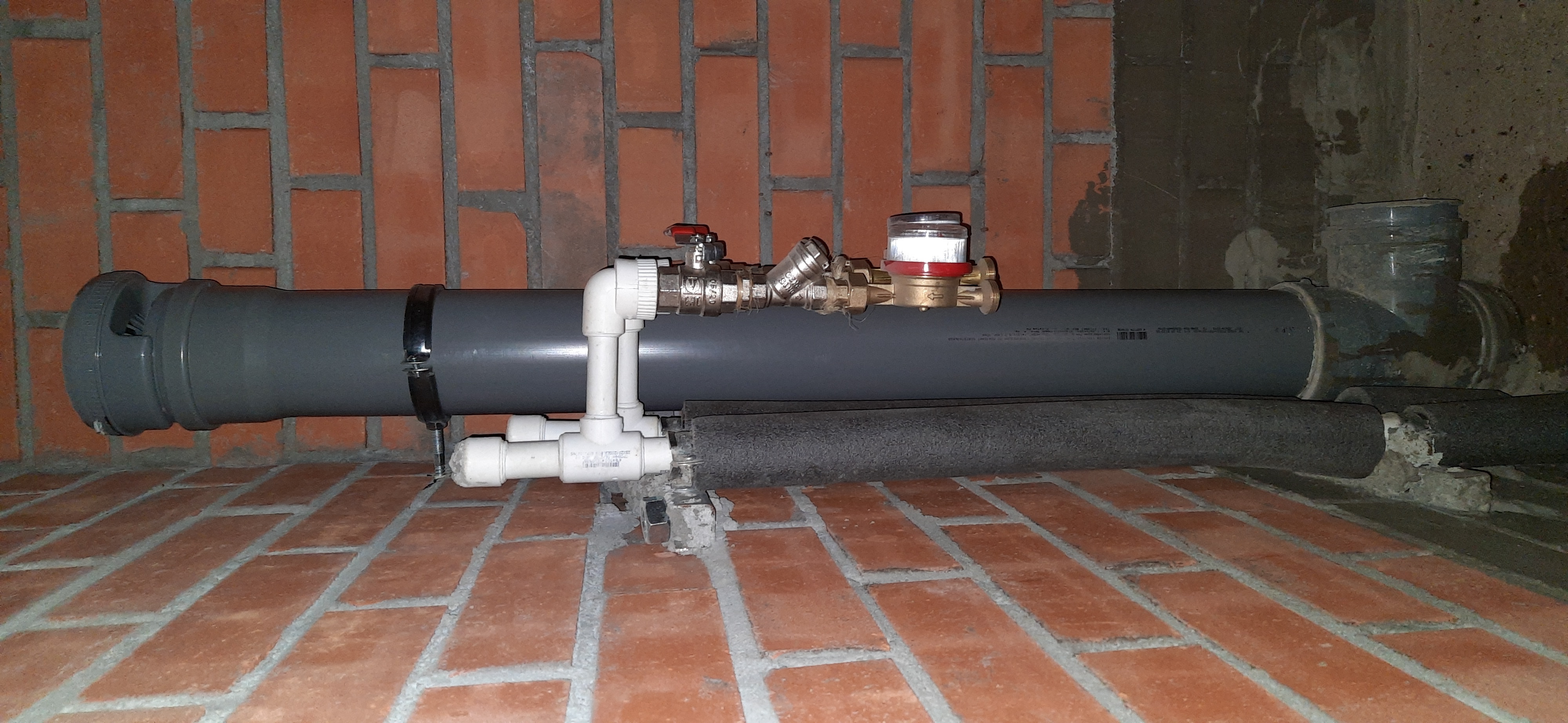

Подскажите. Имеется новостройка. Счетчики не опломбированы ( УК через год будет опломбировать ). Ввод полипропилен Хочу их перенести ( метра 2 в сторону ). Подключение от застройщика классическое - муфта, кран, грязевик, счетчик. Могу ли я оставить кран ( Не хочу платить 3 тыс рублей за перекрытие стояка ), уйти на полипропилен нужные 2-а метра, далее ->грязевик с краном->счетчик?

yagelnet написал: Могу ли я оставить кран ( Не хочу платить 3 тыс рублей за перекрытие стояка ), уйти на полипропилен нужные 2-а метра, далее ->грязевик с краном->счетчик?
Нормативных ограничений этому нет. Можно ФГО оставить у первых кранов. Ещё один кран ставить перед счётчиком не обязательно.
Ввести счетчики в эксплуатацию можете прямо сейчас, подав соответствующую заявку. По вводу в эксплуатацию подробно Постановление 354, пункты 81-81.14, 82А, 85.

Подниму тему. Это вообще делается как получится или по инженерным проектам? Можно ли нагнуть ТСЖ на переделку?

Sergey.SPb написал: Можно ли нагнуть ТСЖ на переделку?
Для начала расскажите, что вам не понравилось и что вы собрались переделывать. Канализацию бы вывести на чердак, если это возможно. Или это частный дом?
