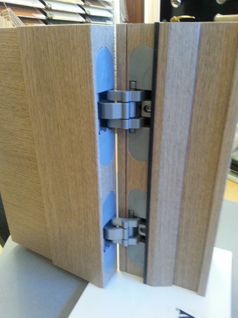

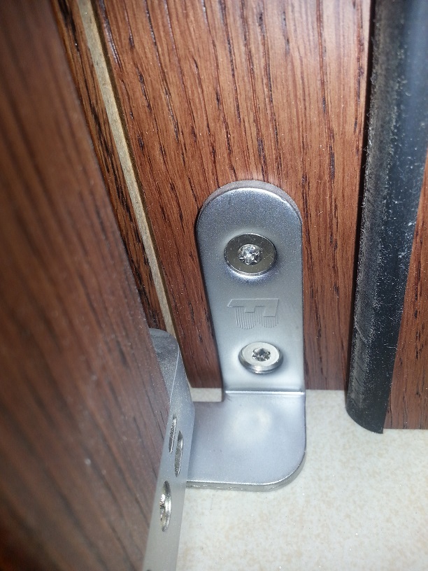

vago083050 написал : организатор, есть производители дверей, которые комплектуют такими петлями сотни тысяч дверей в год уже не один десяток лет, которые имеют сети магазинов не только в Вашем городе, но и по всему миру, и если бы на то была объективная причина, то ничто бы им не помешало внести изменение в конструкцию петель или заменить их вовсе. Петли подбираются производителем под вес полотна, исходя из ограничений, накладываемых на петли их производителем. На дверях с весом превышающим допустимый используются соответствующие петли. Обсуждаемые двери - готовое изделие, на которое распространяется гарантия, поэтому "стрелять себе в ногу" со стороны производителя было бы глупо. Лично я продаю двери с такими (и другими) петлями 14 лет, нет в моей практике случаев рекламаций ни частых ни редких, связанных с данными петлями, возможно, это связанно с тем, что монтируем мы сами, монтажники квалифицированные и профилактикой не пренебрегаем. Хорошие петли, регулируются, нужный вес выдерживают, универсальность позволяет менять сторонность открывания. Главное условие: нижняя петля должна опираться на пол, если она не усиленная, в каком случае нужно усиление, я говорил выше.
Вы продаёте двери, я их ставлю. Очень часто приезжая на объект вижу картину; лежащую кучу дров в перемешку с картоном, перекошенные проёмы в которые не факт, что влезут двери, некоторое количество металлолома продавшегося под видом фурнитуры, заказчика, уверенного в том, что он взял лучшее из возможного., и все эти составляющие нужно превратить ( волшебники мы) в единое целое - довольного заказчика установленными дверьми. Говорю здесь о том, что бывает, не более. Если у Вас не возникает проблем с этими петлями, значит Вы сотрудничаете с правильными производителями, не все так умеют.

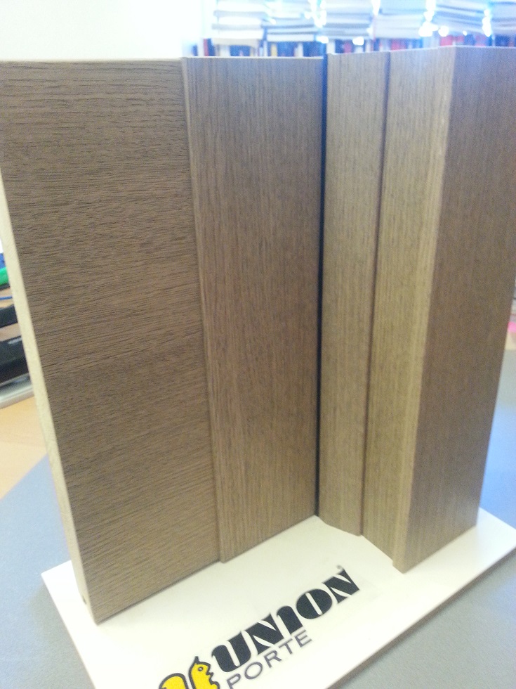

Val22, любую! Обе достойны. 3Elle шпон - априори дороже, т.е. выбирая её, Вы здОрово экономите при условиях действующей распродажи. Опять же цвета принципиально разные. Конструкция полотна и короба отличаются, т.е. это то, что влияет на внешний вид. У 3Elle полотно с четвертью и ввертными петлями, у Barausse Feel полотно без четверти и со скрытыми петлями. У Feel полотно и наличник образуют единую плоскость, если наличник не выдвигать, а чуть притопить, но всё равно короб виден. А, например, у Union Infinity плоскость наличника и полотна одна и короб не виден вообще.

Xewus написал : По поводу полотен(без четвертей) в одной плоскости с наличником и скрытыми петлями, делают такие и в России
А вот они в "живую", довольно требовательны к ровности стен. К vago, а как итальянцы рекомендуют крепить двери в проёме?

Xewus написал : К vago, а как итальянцы рекомендуют крепить двери в проёме?
К фальш-коробу, либо на выносных, либо через технологические отверстия в коробе.

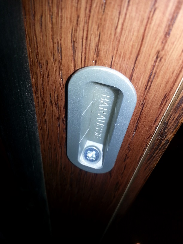

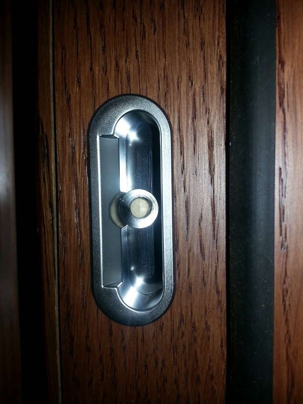

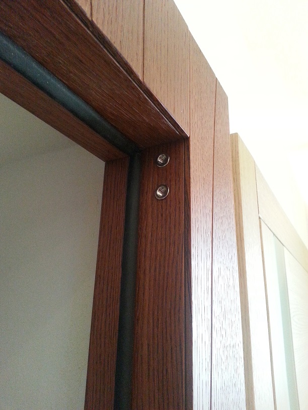

Фальш-короб у них принят по умолчанию. В требованиях к проему обычно указывают требование именно к фальш-коробу. На картинках в инструкции по монтажу Barausse показано, что крепление производится через отверстие в петлях, противоположные им технологические отверстия, которые закрываются декоративными заглушками, ответку и технологическое отверстие противоположное ответке, при помощи саморезов.
Такая конструкция короба позволяет не только крепить, но менять открывание полотна, меняя местами петли и заглушки. У Union, например, короб Unidoor позволяет жестко крепится через короб в любом месте, потом это всё прикрывается вставкой, которая выполняет роль добора (см. стр.4 каталога внизу)

vago083050 написал : и технологическое отверстие противоположное ответке, при помощи саморезов.
То есть паз под ответку вырезан на обоих стойках коробки?
vago083050 написал : в инструкции по монтажу Barausse показано, что крепление производится через отверстие в петлях,
Но ежели, петли крепятся по самому торцу, то такое крепление короба, должно ослабевать коробку. Или там какое то усиление имеется?

Спасибо за интрукции. Тоже пришёл к выводу, что на таких дверях лучше сначала собрать короб с наличником, а затем устанавливать конструкцию в проём.
WEREG написал : То есть паз под ответку вырезан на обоих стойках коробки?
Да, там видно, что с противоположной стороны в полотно вкручивается пимпочка, которая входит во вторую ответку. Как на входных дверях. И, вероятно, учтёно, что основной вес двери опирается на пол.

WEREG написал : Это работает, если глубина стены больше 100 мм, а в остальных случаях?
На уголках.
Да.
WEREG написал : Но ежели, петли крепятся по самому торцу, то такое крепление короба, должно ослабевать коробку. Или там какое то усиление имеется?
Да нет никакого усиления, если только фальш-короб не считать таковым. Знаю, vadim d и кто-то ещё монтировал, можно у него спросить, что там ослабевает или нет. Я ж не монтажник, купец я:)
Xewus написал : И, вероятно, учтёно, что основной вес двери опирается на пол.
Очень похоже на то. Петля нижняя должна опираться на пол. Если она не опирается, то должна быть усиленной, либо подкладывается что-то под неё.
