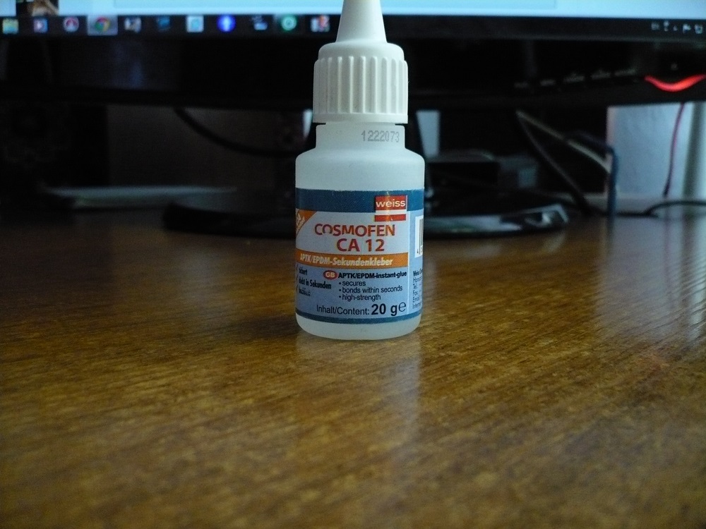

ars di написал : Космопласт !
Однако на тюбике видна надпись "Космофен"...:)
lilu_75 написал : Что и как можно сделать этим жидким пластиком?
У меня была похожая ситуация. Окно повредили с наружной стороны при монтаже. Я для порядка понаезжал на фирму типа "полная замена, полная замена", сам при этом зная, что полная замена мне не подходит, так как окно мне было нужно именно в тот день и ни днем позже. А потом согласился на Космофен и скидку с цены. Сейчас, когда нек. время прошло, я уже и не могу найти место, где было повреждние, хотя вроде хорошо помню. Заровняли космофеном и зашлифовали бесследно. Но
ars di написал : Им надо уметь работать
+100 Очень даже надо уметь. Это я уже потом узнал, на других примерах.

Профан27 написал : Однако на тюбитке видна надпись "Космофен"...
Фирма космофен - фиговинка космопласт! космофеном можно всё обозвать из их линейки химии.

ars di написал : Фирма космофен - фиговинка космопласт!
Все наоборот. Фирма WEISS, продукт Cosmofen, с разными номерами.
