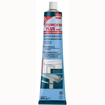

lilu_75 написал : Как же мне его научить то???
Какой у вас профиль? Жидким пластиком можно заделать отв. или отколотый угол. На новом окне я бы не стал его применять, всё таки отличия по цвету, оттенку, шероховатости и т.д. будет пятно. Самый простой способ - применить космофен 20-10-5-20, + салфетки+ шкурка шлифовальная. очищаем пластик отгрязи, потом сосмо5 капаем, он разбухает сверху, лезвием, ложкой и т.п. гладким нерж. инструм. разглаживаем, пытаясь затереть трещину. потом шлифуем/полируем Глубокие царапины (1-2мм), скорее всего ничего не получится, надо брать шабер и сошрябать с пластика слой пластика заподлицо, потом шлифовать и полировать. лучше всего потренироваться на кошечках (куске профиля, который он пусть и раздобудет) P.S. если руки есть и время+ материалы, то при наличии шкурки (лучше 3м) и шлифмашинки, можно зашлифовать и заполировать, будет поверхность лучше чем новая, но по геометрии сложно сказать, может получиться плавная вмятинка

lilu_75 написал : дилер предлагает замену рамы, а створки теже навестить, я не разбираюсь правильно ли это
это можно:o. Я вам сочувствую, из-за маленьткой царапины - столько головняка (( Может действительно космо+пошлифовать ?

Пришёл всё таки мастер.... и опять начал шкурить, зашкурил треть импоста и царапину но царапина в ноль не ушла, стоя на полу её не видно, встать на тубарет то на уровне глаз она видна плюс опять же его затир по импосту от наждачки и есть подтёки от космо 5, рассказала ему все советы по технике работы...бесполезно.... спросила почему шкурите так много а не космо трёте, ответил боюсь, а потом всё же начал тереть бумажной салфеткой с космо 5 :cool: сил моих нет уже, говорю возьмите тряпку, отвечает я всегда салфеткой такие вещи убирал, но салфетка ведь скатывается и крошится... Я уже готова согласиться на то, что бы доделать до ума затир и оставить эту раму. Ещё обнаружились царапины на одном стеклопакете, в общем предложила им 1) заменить стеклопакет, 2) довести до ума импост, потереть и зашлифовать, 3) компенсация 10% неустойки. Производитель готов только на п.2 и 3, при отказе от замены рамы и стеклопакета :confused: Прошу совета, расскажите, чем и как довести теперь до ума потёртый импост, я так полагаю что шкуркой не нужно уже тереть а нужно пошлифовать чем то, это наверное пройтись 20 (очистить) затем космо 10 по всему импосту тряпочкой, а какая тряпочка нужна специальная или любая? А далее чем можно пошлифовать?

космофен 5 вот что плавит на ура!))
100% не запалирует все равно-просто требуйте скидку или еще что то)

lilu_75 написал : чем и как довести теперь до ума потёртый импос
космо 5 достаточно опасная штука, он размягчает слой, если лишкануть, то структура пластика изменится он будет липнуть и оставлять отпечатки пальцев и даже если отвердеет, то уже не то. поэтому только шабрить специнструментом и шлифовать шкуркой вдоль. шкурка должна быть мелкой №800, 1200 и далее полировать спец.пастами для полировки пластика, чтобы поверхность не была матовой, иначе она абсорбирует загрязнения и отпечатки пальцев, жир и т.д. придется бесконечно протирать космо 20.
