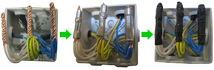

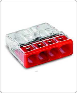

Зачем? Лишний раз нарушать целостность провода - не комильфо. И будет еще и дурная работа - придется поставить не один десяток таких коробок. Потом их не найдете - ведь они уйдут под обои. И потом будешь репу чесать при подвесе полок - можно сверлить тут или нет? Насчет клещей. Зачем такая дура? Вы губками в подрозетник не подлезете! Да и не нужны они. Ответвления на свет делаются с помощью клемников WAGO, я покупаю вот такие в Ашане по 39 рублей 4 штуки- Они бывают с пастой, бывают - без пасты. Я беру с пастой. На 4 контакта - самое оно. Даже когда 2 провода надо соединить, все равно беру 4-е. Но ими - только свет. Либо слаботочку.
Для удлинения линии я использую гильзы. Обжать их можно обычными пассатижами за 100 рублей. Правильно делать именно так, как на картинке:
Только одно отличие. Я использую не изоленту, а термоусадочную трубку. Так что вперед. И закупитесь дешевыми сверлами 8-10 мм по бетону для SDS+. После 20-30 подрозетников поломаете штук 5 точно.

kanmaster написал : Для удлинения линии я использую гильзы. Обжать их можно обычными пассатижами за 100 рублей. Правильно делать именно так, как на картинке: Нажмите на изображение для увеличения. Название: gilza_2.jpg Просмотров: 0 Размер: 59.7 Кб ID: 428872
Можно видео данного процесса? Не понимаю как можно пассатижами обжать гильзу.

Rumato написал : Можно видео данного процесса? Не понимаю как можно пассатижами обжать гильзу.
Если гильз надо обжать много, то наверное надо использовать специальные клещи. Пассатижами я делал так - одевал гильзу, пассатижами ее плющил, потом поворачивал, и плющил еще раз

Johnny27 написал : КВТ ПК-16.
Прочел описание про них
ПК-16 (КВТ) пресс-клещи для опрессовки неизолированных наконечников n Диапазон сечений: – медные наконечники 1.5–16 мм2 n 5-ти позиционные опрессующие губки n Клиновидный обжим n Инструмент предназначен для опрессовки только многопроволочных жил Вот это смутило. n Храповый механизм обеспечивает полный цикл опрессовки n Винт для экстренной разблокировки матриц n Обработка поверхности: воронение n Вес: 470 г Длина: 280 мм

03.09.2013 в 12:47:25
Да не, не смущайтесь. Я только не советую жать ими моножилу сечением 10-16. Это, думаю, может быть для них не по зубам.

Johnny27 написал : Я только не советую жать ими моножилу сечением 10-16. Это, думаю, может быть для них не по зубам.
10-ку и 6-ку в одной гильзе жмет, тяжело но жмет, больше ТС я думаю и не надо.
