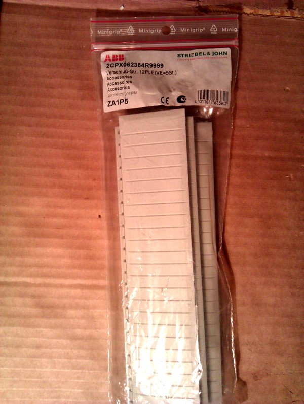

Cs-Cs, еще пара вопросов по щиткам...
есть UK540, основание смонтировано как положено, надписью TOP вверх :) Теперь вот смотрю на внутреннюю начинку с дин рейками и не понимаю, у этой решетки есть верх и низ? Или все-равно? Вставлял и так и так - все отверстия симметрично вроде совпадают.
И второй вопрос - какими деталюшками закрывать лишние дырки в пластроне (автоматов у меня чуть меньше чем пропиленых посадочных мест), номерочек подскажите :)

Solovey, Да легко:
  1. Рама с рейками полностью симметрична. Так как на само основание крепится пластрон, то оно и имеет правильное и неправильное положение. Р раме пофигу.
  2. Если нужны хорошие понтовые - то ABB ZA3P5 (белые) и ZA1P5 (серые). Но штатно они идут пачками по 5 штук и стоят дофига. Я с них прусь, потому что они за свои деньги они очень мягкие. Если пофигу - то оно так и зовётся "заглушка". Вот что-то типа такого: http://www.msk.etm.ru/cat/nn/9707280/?city=77

Solovey написал : ...какими деталюшками закрывать лишние дырки в пластроне...
Вот родные АВВ. Упаковка. Вроде, в Электромастере одно время их в розницу продавали... если не ошибаюсь. Про UK540 не скажу, а вот в пластрон АТ ИЕКовские заглушки встают плохо.

Cs-Cs, Олечка, спасибо. только все-равно в электомонтаже никаких нет
вот только какую белую нашел http://www.electro-mpo.ru/card32395.html#.UmA-IHD7q2G

Solovey написал : вот только какую белую нашел
Так это с Unibox-а,а вам бы с серии UK... Вот была бы у нас почта нормальная - я бы вам свою "жменьку" оставшихся отправил - и выкинуть жалко и пристроить некуда :(

Cs-Cs написал : Solovey, БЛИН!! Ну если тебе одна заглушка нужна - ну окажешься в моих краях - ну дам я тебе её =))
ну не одна, штучек 5, Да и щиток же сверху дверкой будет закрыт - так что прикуплю в электромонтаже каких-нибудь белых заглушек от другого щитка. Думаю что не очень колхозно смотреться будет. Заглушка она и есть заглушка. Или сейчас схемку свою пересмотрю, автоматиков добавлю чтобы лишних дырок не осталось :)
