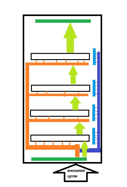

Дык ведь собрать щит это еще полбеды - вторая задача аккуратно подключить все внешние хвосты... Вроде и опять все понятно и наверняка проблемы будут...
Вот сейчас голову ломаю как это организовать... Щиток UK540, на входе 33 кабеля (из них два 10 квадрат и один 6, остальное мелочь).
Темно зеленое - две шинки РЕ, на нижнюю хочу ввод РЕ посадить и толстые отходящие, всю остальную мелочь под дин рейками пропустить и посадить на верхнюю шинку (путь показан салатовыми стрелками)
Все фазы пропустить слева и завести на автоматы А все нули пустить по правой боковине и определить на шинки (шинки голубые, кучка нулей показана темно-синим).
Одобряете? :)

18.10.2013 в 14:22:29
