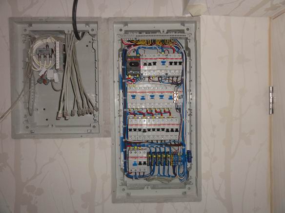

Cs-Cs написал : НИКАКОЙ МЕЛОЧИ ПОД РЕЙКАМИ!!! В этой серии за рейками ничо не надо пропускать!!
Эмм, ну хоть внутренний монтаж щитка можно туда засунуть?
Cs-Cs написал : Если там использовано по 12 модулей в ряду (без резервных) - то там по бокам места завались!
Начиная сверху вниз 11модулей 11модулей 10модулей 10модулей так что бока (пока) свободны
Cs-Cs написал : А PE ткнуть туда, откуда больше всего кабелей приходит.

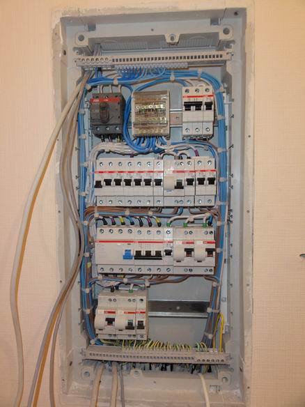

Cs-Cs, а не найдется пары фоток установленных щитков (UK 530 - 540) c кучей внешнего кабеля? а то в блоге в основном все без внешних цепей...

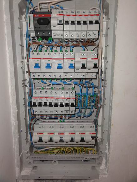

А внутренний настолько большой, что надо засовывать? Если взете - можно. Фоток сейчас поищу, как раз кому-то слал.
Вот ТАК над UK500 издеваться не следует: http://cs-cs.net/wp-uploads/2013/09/ShUp4-Fuck.jpg - там места навалом же по бокам, вон. И если так везёт, что начинка и разводка подогнаны друг под друга, то за рейками там нечего и проводить. Я тут схалявил и за рейками 6 кв.мм провёл. Но это прям адски впритык, и так лучше не делать.
И вот какие-то мои подключения были. В блоге без внешних потому что я ж щиты отдаю, и всё.
