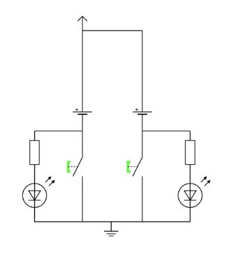

andrewkhv написал : сигналка самопальная - там транзистор с радиатором от 4 пня и с кулером :) оттого и не хватает аккума
Мощно :) Как-же Вы потом заряжать будете обе АКБ :cool: Генератору это может не понравиться

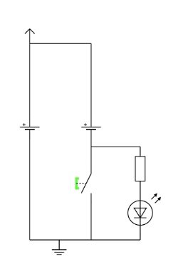

Исправил.
Так верно будет? Хороший у нас город. И дороги есть. Медведей в городе не видел, зато воздух которым дышим видно, если ветер со стороны одного из заводов...

erik_h написал : Так верно будет?
да, только выключатель массы на основной аккумулятор вам, наверное, не нужен

Т.е. в моем случае
Обы СИДа будут гаснуть при подключении хотя бы одного аккума.

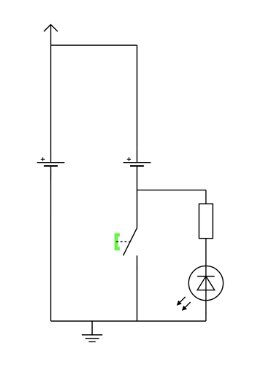

erik_h написал : Т.е. в моем случае
СИД переполюсован.
Даже не переполюсованный светить все равно не будет. Точнее, будет светить только от разности напряжений на двух аккумах.

Сорри, глазки в кучу уже. Рисую на мобильнике. Вот, перевернул
А что опять не так? А то я уже победу праздновать начал.

Kamikaze написал : Даже не переполюсованный светить все равно не будет. Точнее, будет светить только от разности напряжений на двух аккумах.
это если никакой нагрузки больше не подключено, а если, например, сигналка кушает немного? Тогда с токоограничивающим резистором фиг угадаешь, ибо это не реально - неизвестно какое падение напряжение будет на основной нагрузке при подключении последовательно со светодиодом... и будет ли вообще ещё какая нагрузка подключена

Alexiy написал : а если, например, сигналка кушает немного?
Ну пусть на одном аккуме будет 13В, а на втором под нагрузкой 12. СИД с прямым падением напряжения от 1,5В и выше не зажжется даже с нулевым резюком.

Если масса отключается дистанционно из салона, то по положению тумблера будет видно. И светодиод не нужен.

Kamikaze написал : Ну пусть на одном аккуме будет 13В, а на втором под нагрузкой 12. СИД с прямым падением напряжения от 1,5В и выше не зажжется даже с нулевым резюком.
Точно.. Сорри за неправильную наводку.. Надо электронный ключ мутить.
