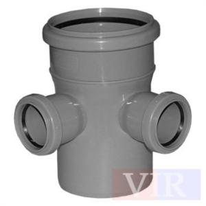

Слушатель, Крестовина у него пожалуй такая

Крестовина немного не такая. Их там две. Раньше не обращал внимание, а по другой фотке еле-еле разглядел.
