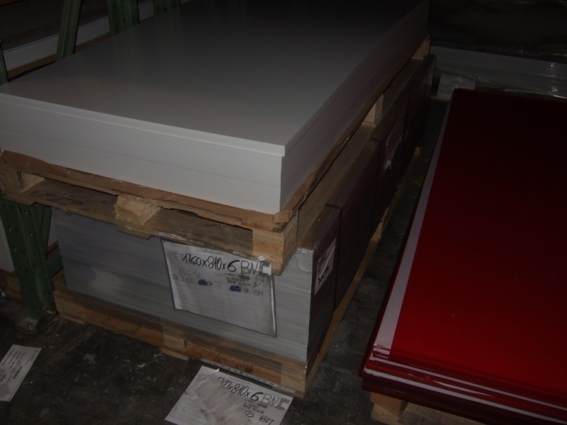

Bugai написал : и акрил например БАС
А почему Вы называете ванны BAS акриловыми? "Вся продукция изготавливается из листов (Sanitary Acrylic/ABS) многослойного полимерного материала Австрийской компании "Senoplast"

Bugai написал : Sanitary Acrylic- это не акрил?
Sanitary Acrylic - это, безусловно, акрил (ПММА). А ABS - это акрилонитрилбутадиеностирол, чаще называемый АБС-пластиком. А в целом тот самый материал австрийского производства называется Senosan и акрил там только в виде пленки на поверхности (5-15 % толщины листа). Почувствуйте, как говорится, разницу. От бактерий этот материал, наверное, защищает, а от механических повреждений? Кстати, в Европе производство ванн из него запрещено, только душевые кабины.

bvn-2005 написал : А почему Вы называете ванны BAS акриловыми?
Поэтому и называю акриловой, т.к. внешний слой акриловый и производитель заявляет себя таковым (вы когда нибудь видели ванну из чистого акрила?), только не подумайте что я рекламирую этого производителя:) у нас в продаже и др. есть и стальные и чугунные и отечественные и импортные.
bvn-2005 написал : От бактерий этот материал, наверное, защищает, а от механических повреждений?
Ссылку давал сайта выше, вот цитирую
Вся продукция изготавливается из листов (Sanitary Acrylic/ABS) многослойного полимерного материала Австрийской компании "Senoplast" на итальянском вакуум-формовочном оборудовании. Ванны и душевые кабины известных мировых торговых марок «Jacuzzi», «Teuco», «Albatros», «Villeroy&Boch» изготавливаются из такого же материала. Продукция допущена к производству ЦГСЭН РФ, прошла испытания на электробезопастность в РОСТЕСТ РФ. Также продукция “BAS” изготовлена в соответствии с технологическим регламентом, разработанным специалистами в области термоформовки пластиков, совместно с НИИ сантехники РФ, г.Москва, с соблюдением технических условий (ТУ 4941-001-537426-06-00).
Материал Австрийской компании "Senoplast" (Sanitary Acrylic/ABS) является соэкструзионным - это новое поколение полимерных акриловых материалов, обладающих более высокой ударопрочностью по отношению к литьевому акрилу. Понятие более ударопрочный заключается в следующем: если в ванну, изготовленную из литьевого акрила, уронить тяжелый предмет (например, металлическую душевую лейку или банку с морской солью) даже с небольшой высоты (1 – 1,5 метра), вероятность того, что от удара появится трещина, очень велика (при этом ванну придется заменить). Так как литьевой акрил по своей сути - это органическое стекло, он обладает всеми свойствами стекла – т.е. хрупкостью, способностью раскалываться. В случае, когда ванна сделана из листа материала Senoplast, такого не произойдет, так как сочетание слоёв акрила и ABS придаёт такому листу свойство выдерживать высокие ударные воздействия без возникновения трещин. Поэтому такие известные во всем мире производители ванн как «Jacuzzi», «Teuco», «Albatros» и др. используют материал Senoplast. Толщина акрилового слоя у этого материала составляет 10% от общей толщины листа, что позволяет без особых усилий устранить (используя обычную наждачную бумагу – «нулевку» и автомобильную полирольную пасту) мелкие царапины и дефекты на поверхности ванны.

Не надо песен. У указанных производителей панели душкабин действительно из АБС-акрила, и шкуркой очень легко протереть слой менее полмилиметра до сероватого АБСа. А ванны пока, из 6мм акрила и шкурятся неплохо.
Чёс полный!!!
Во первых - из какого листа Senosan делаются ванны BAS из: 2000 - для душевых кабин (поддоны и стенки), 3000 - для ванн или 3000+ - для ванн (усовершенствованный с добавками) НЕ УКАЗЫВАЮТ!
А во вторых - у меня друг работает в передставительстве SENOSAN (SENOPLAST KLEPSCH & Co. GmbH & Co. KG) и поставок Австрийских листов для компании "BAS" у них нет! Да это и по цене видно - ванны стоят дешево. А лист который приходит из Австрии, проходит таможню и т.д. - у нас уже стоит прилично! Выходит что BAS штампует ванны непонятно из чего (какого нибудь пластика отечественного производства) тем самым обманывая покупателей, пытаясь сравнить свою продукцию с мировыми Брендами которые завоевали достаточный авторитет!
