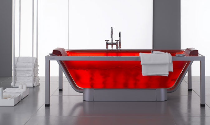

Вот эта не из чистого акрила?

Не совсем так. Ravak, например, делает ванны из акрилового листа (Lucite) толщиной 4-8 мм. Потом на наружную поверхность наносят слой стеклопластика (стеклоровинг + смола) для придания прочности, жесткости и т.д. BAS делает ванны из листа Senosan, который состоит из 0.5 мм акрила и остальное АБС. И, естественно, также присутствует слой стеклопластика.

  • стеклопластик для придания прочности. Как я понял вопрос был о чистом акриле, тем более на фото ванна прозрачная и явно без стеклопластика, по этому и сказал что таких невстречал и было бы интересно из чего она.
