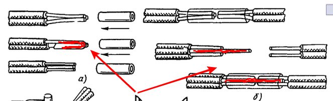

falken написал : Способ заземления металлорукавов. Предложили - При помощи сантехнических хомутов (со стороны металлорукава) проводом типа АПВ-1х4 на заземленный металлический кабельный лоток. Подключение алюминиевого провода к лотку выполнить луженым наконечником. Вроде всё согласовали, на одном объекте сделали. Теперь им не нравиться. Сделали алюминиевым проводом, а не медным, чтобы не было прямого контакта меди и оцинкованного хомута. Заземление производится на улице. Какие нормы и правила можно применить в данном случае. Допускается ли вообще использование алюминия в данном случае ?
Я бы за такое творчество пальцы осполнителям ломал, чтоб больше подобного не повторяли

ПPOPAБ написал : ВСН- против.
а конкретно где запрет прописан - можете пальцем ткнуть?

Alexiy написал : а конкретно где запрет прописан - можете пальцем ткнуть?
В 139-83 нарисован :
Это ведь не отрезки? Гдето в букварях нужно смотреть- точно есть.

ПPOPAБ написал : И что произойдет при контакте меди с оцинкованными покрытиями?
Оцинковка будет уничтожена.

ink_mast написал : Оцинковка будет уничтожена.Условия исполь .pdf
Эк вас торкнуло...

ПPOPAБ написал : Эк вас торкнуло...
Я лишь передал содержание документа. А вот "этих" похоже накрыло: Для отражения этого положения в ПУЭ необходимо пересмотреть и дополнить целый ряд параграфов главы 1.7. Заземляющие устройства. Требования к сопротивлению и конструктивному исполнению. Рассмотренный на Конференции опыт показал, что применение оцинкованных заземлителей не увеличивает их долговечность, и это положение ПУЭ следует исключить. Ниже предложена редакция соответствующих параграфов и таблицы... http://rudocs.exdat.com/docs/index-401328.html

ink_mast написал : Я лишь передал содержание документа.
И какое отношение данная писулька имеет к обсуждаемой теме?

ПPOPAБ написал : И какое отношение данная писулька имеет к обсуждаемой теме?
Документ привел для конкретного вопроса.
