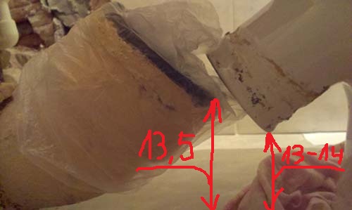

Вот фото Как Вы собрались его приподнимать, он что в воздухе висеть будет :) выпуск унитаза от основания 13-14 см, трубу от плитки 13,5 см...как-то так

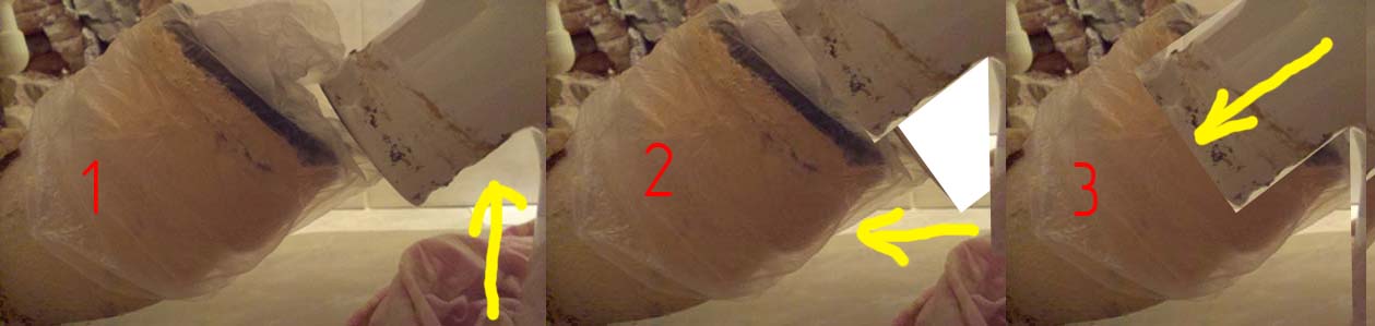

На первом вашем фото выпуск вашего унитаза рядом с канализационной трубой?
Вынимает все гофры и резинки из чугунного отвода.
  1. Обнимаем унитаз с двух сторон и аккуратно приподнимаем унитаз или только его заднюю часть (лучше, что бы воды в бачке не было - будет легче поднимать)
  2. Двигаем приподнятый унитаз в сторону трубы канализации пока выпуск унитаза не окажется над отверстием трубы.
  3. Аккуратно опускаем выпуск унитаза в трубу канализации, а унитаз опускается обратно на пол. См.картинку:
Получаем унитаз стоящий на полу выпуск которого опущен в трубу канализации.
123456789 написал : выпуск унитаза от основания 13-14 см, трубу от плитки 13,5 см...как-то так
Вы уверены, что правильно меряете эти расстояния? Вы эти расстояния имеете ввиду?:

ser000 написал : Вы уверены, что правильно меряете эти расстояния? Вы эти расстояния имеете ввиду?:
Эти, только унитаз с прямой трубой
